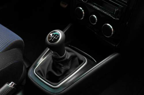

Ich habe meinem Golf endlich einen neuen Schaltknauf gegönnt. Rot beleuchtet von ICT.
Tolle Qualität. Und ich finde er passt sehr gut in das Gesamtbild
In1
In
In2
+3
Sieht schick aus.
Hast du die Mittelkonsole lackiert oder nur den Softlack entfernt ?
Hast du noch ein Bild von der Beleuchtung ?
Der schaltknauf sieht gut aus.
Wo hast du den her ?
Edit :
Ach in Bild 3 sieht Man die Beleuchtung !

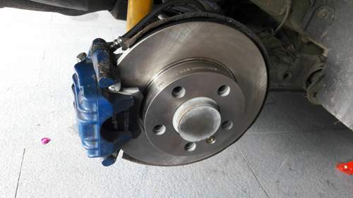

Ich habe die letzten Wochen auch wieder kräftig in den Golf gesteckt. Allerdings waren das Meiste nur Verschleißteile, die nun überfällig wurden.
Bremsen:
-Vorne: neue 312mm Bremsscheiben mit Beläge (ATE). Die Bremswirkung ist im Vergleich zu den ollen 280mm spürbar stärker und viel bissiger. Gefällt mir.

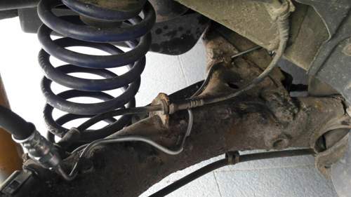

-Hinten: neue Bremsscheiben mit Beläge (Satz 29€), tun was sie sollen. Dazu noch zwei neue Bremsleitungen hinten li. + re. (zum Sattel hin), da die Alten schon in der Halterung stark rostig waren. Die Rechte ist mir beim Ausbau schon gebrochen!! (war bis zur mitte durchgerostet).
-Neue Bremsflüssigkeit
-ABS-Sensor vorne links (Bosch 20€), der alte ließ sich nicht mehr ganz ausbauen
Fahrwerk:
-Neues Sportfahrwerk bestehend aus: 35mm H&R Sportfedern 29526-1 (100€) und einen Satz Sportstoßdämpfer von TA-Technix (80€). Bin bis jetzt sehr begeistert. In Verbindung mit den 205/55er Reifen ist das Ganze nicht übermäßig hart. Aber man merkt dennoch, dass alles sehr straff wirkt. Kein Schwimmen in Kurven mehr. Sehr angenehm.
-Radlagergehäuse vorne: zum Aufrüsten auf die große Bremse
-Scheinwerfer eingestellt
Motor:
-Neues AGR-Ventil: das Alte gab langsam den Geist auf. Rußen bei Last, schleichender Leistungsverlust, hörbar lauteres Nageln und man hörte den Turbo im Schubbetrieb mitlaufen. Neues von Borg Warner (80€) rein. Bis auf den Leistungsverlust sind alle anderen Symptome weg.
-Ladedruckregelventil N75 von Pierburg
-Ölwechselservice: gestern gemacht bei 113 643km. Eni i-Sint 5W-30 (5l um 28€) mit MANN Ölfilter (5€)
Jetz kann ich endlich wieder ohne Sorgen und große Mängel zum Pickerl antreten. Freu mich schon :D :)
Sonstiges:
-17" Long Beach Felgen für nächsten Sommer, die ich auch gleich mal kurz anprobiert habe :D
Mehr war derweil nicht. Jetzt müsste erst mal Ruhe für die nächsten zwei Jahre sein. :D

Warum hast du die Domlager nicht mitgewechselt?
Dachte mir dass die noch gut sind.
