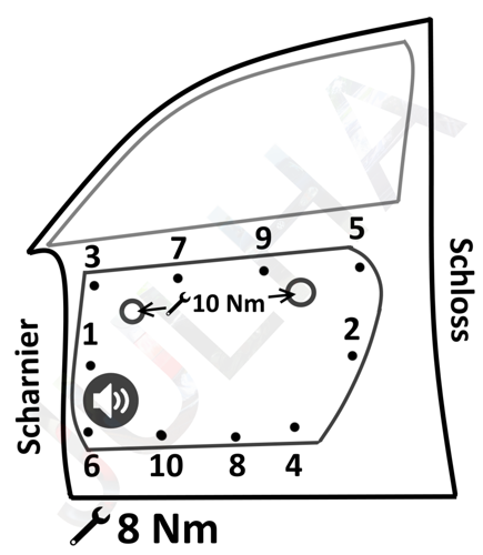

Achja, es gibt übrigens eine Anziehreihenfolge für die TAT Schrauben. Ob die wichtig ist? 😁
Danke für deine Ratschläge. 🙂 Das es eine Anziehreihenfolge gibt wusste ich auch nicht. 😁 Die Türverkleidung weg zu bauen incl. Hochtöner und auch Türgriff von Außen war mir geläufig, aber den TAT musste ich bisher nicht weg bauen.
Kein Problem 🙂
Wenn du die Reihenfolge brauchst, schick mir nochmal eine PN. Steht im "So wirds gemacht", demnach Copyright und so und zudem liegt das Buch da wo es hin gehört, im Kofferraum. 😁
Tat-anziehreihenfolge
Sehr cool, da lerne ich auch noch 15 Jahren Golf 4 noch was dazu! Jetzt muss ich nur noch irgendwie die rundgelutschte 2 Schraube des Fensters rausbekommen, dann könnte ich den Aggregatträger auch ausbauen, neu abdichten und dann korrekt die Schrauben anziehen😁

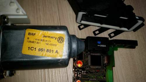

Anbei mal Fotos des Türsteuergerätes. Überall ist dieser Korrosionsschutz(?) drauf. Mit nachlöten oder Fehler suchen wird das nichts. Das Relais (Bild 2, links) klappert jedoch, vielleicht ist da ja schon die Ursache.
