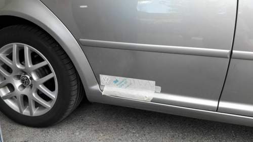

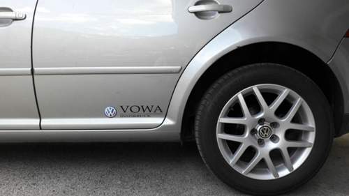

Habe heute einen neuen Wassertemperatursensor von Hella eingebaut (29,50€). Funktioniert tadellos und der Motor startet wieder normal. Dann hab ich mir noch vom Freundlichen zwei Autohaus-Aufkleber geholt, die an den hinteren Türen angebracht wurden. Jetzt sieht wieder jeder, wo der Golf ausgeliefert wurde. 😁
Das ist, wenn man alt wird und vergisst, wo die Werkstatt ist... 😁 😁 😁
Ich kenne das, ich hab es an der Kennzeichenhalterung stehen.
Ich finde es eigentlich ziemlich schick. Und Damit schleime ich mich beim Freundlichen ein. Vielleicht gibt's ja mal -50% bei Ersatzteilen 😁
