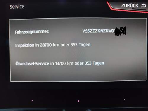

Der "Vorbesitzer" der die Inspektion und Ölservice gemacht hat, war der Seat-Vertragshändler.
Ich vermute die haben den Service falsch zurückgestellt ob nun aus Versehen oder absichtlich...
Ich habe auch VCDS und könnte den Service locker umstellen aber da der Wagen 1Jahr Garantie hat, lass ich das erstmal so...nicht, dass sie bei einem etwaigen Garantiefall erstmal nachschauen und nach gründen suchen

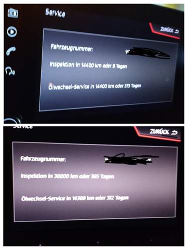

Frage: heut bei 34tkm "Inspektion" gehabt. Vor einem Jahr Ölwechsel. Jetzt zeigt er an, dass nächste Inspektion in 30tkm oder 365 Tagen ist. Das sollten doch 2 Jahre sein oder bezieht er sich da schon auf das nächste Ölservice, das doch eigentlich was eigenes ist?
TSI Motoren der Haltbarkeit wegen nie mit Longlife nutzen.
Also einmal im Jahr oder spätestens nach 15 tkm.
Inspektion alle 2 Jahre oder nach 30 TKm, je nachdem was früher erreicht ist. Ölwechsel jährlich oder nach 15 TKm.
@steery schrieb am 1. März 2023 um 17:38:20 Uhr:
Kommt auf das Alter/EZ an. Normal Ölwechsel und auch Inspektion alle 2 Jajre oder 30tkm - außer Sonderfälle und wie es die Werkstatt am Ende zurücksetzt.
Ich tippe, dass ein Ölwechsel nach 24 Monate war und Du nich keine 30tkm runter hattest. Nach 3 Jahren ist dann erstmals Bremsflüssigkeit und TÜV.
Generell sieht das bei Dir aber komisch aus.
Also bitte einmal deine EZ posten und alle bisher durchgeführten Service (und Extraarbeiten).
EZ 9/20. Letzte Arbeit war Ölwechsel vor ziemlich genau einem Jahr. Stand vor/nach der jetzigen Inspektion:
Bist Du Erstbesitzer? Normal wäre Inspektion je im September statt an anderen Daten. Ölwechsel war bei Dir früher, da Du vermutlich viel Kurzstrecke fährst?
Für mich sieht das seltsam aus. Warum der T hier jedes Jahr zur Inspektion soll...Normal haben die T schon das 2 Jahre Intervall drin.
Vielleicht stellt es die Werkstatt so ein, dass man auch wegen der Zusatzarbeiten fristgerecht vorbeikommen soll. Durchsicht/Pollenfilterwechsel alle 2 Jahre.
Zusatzarbeiten (Benziner):
Erstmals nach 36 Monaten, dann alle 2 Jahre: Bremsflüssigkeit
Alle 4 Jahre oder 60tkm: Zündkerzen
Dann hast Du ersten TÜV dieses Jahr im September mit Bremsflüssigkeit.
Bei Dir ist irgendwas durcheinander gekommen wohl durch den verfrühten (aber okay!) Ölwechsel. Werkstatt hätte dann meiner Meinung nach den Inspektionsintervall nicht zurücksetzen müssen, es sein denn, die haben gleich eine Inspektion mit gemacht. Zumindest müsstest Du außerplanmässig im September nun Bremsflüssigkeit wechseln aber Inspektion ist wann anders.
Ich kombiniere gerne Zusatzarbeiten und Inspektion (ggf Ölwechsel auch) so dass ich nur selten das Auto in die Werkstatt gebe.
(Unser Fahrprofil führt auch dazu, dass wir die Longlife Intervalle immer erreichen)
Insgesamt kein Schiffbruch bei Dir. Je nach Fahrprofil bist Du nun halt jeweils im Februar/März dran.
War Vorführwagen. Gebaut 1/2020. EZ 9/2020...
