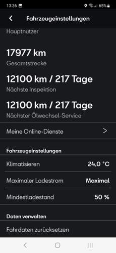

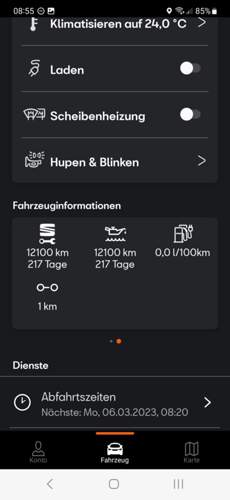

Unser PHEV ist von 10.21...
Laut App wäre der erste Besuch beim Freundlichen erst nach 2 Jahren...
Screenshot-20230304-085526-seat-connect
Ist abhängig von der Laufleistung und Zeifenster. In der App wird es unter Fahrzeugeinstellungen detailliert angezeigt. Mir werden 2 verschiedene Zeitfenster angezeigt, welche lediglich um 30 Tage differieren. Da ist es unsinnig 2x zum Freundlichen ( erst Inspektion, 1 Monat später Ölwechsel ) zu fahren. Habe bereits Termin für April fix zusammen mit KBA Rückruf Isoliermatte wegen Brandgefahr durch Spannungsbogen wegen unzureichender Isolierung/ Löschsand. Code 93N9
D.h. aber erst nach 2 Jahren und nicht wie hier geschrieben bereits nach 1 Jahr (egal welche Laufleistung).

Je nachdem was zuerst eintritt ;-)
Nach 2 Jahren ist alles fällig, selbst bei nur 10000km.
So sehe ich das auch, dann habe ich es wohl falsch verstanden, dass der Motoröl auch bei nur 1000KM nach einem Jahr gewechselt werden muss.
Beim PHEV gilt Ölwechsel 1x im Jahr oder alle 15 tkm.

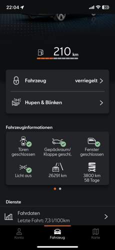

Hmm bei meinem 1.5 TSI aus 05.2021 sind es auch genau 24 Monate bzw. 30.000km Wartungsintervalle für Inspektion und Ölwechsel.
Die halbierte Intervalle beim PHEV würde ich echt nervig finden und steigert dann ja auch nicht unerheblich die Unterhaltskosten

Die Anzeige im Auto und in der App stimmt beim PHEV nicht. Das Problem hatte ich auch. Die haben im AH nachgeschaut und der Ölwechsel muss nach 15.000 ode reinem Jahr stattfinden (bei mir hat es auch immer 30.000 oder 2 Jahre angezeig). Danach stimmte die Anzeige in Auto und App.
