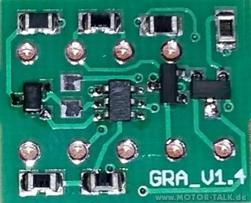

im Sommer 2005 habe ich mir in meinen Golf den WAECO MS-50 Tempomaten eingebaut und bin sehr zufrieden damit. Entgegen der Meinung des WAECO-Services erkennt der MS-50 ohne Probleme das Tachosignal (Geschwindigkeitssensor dank Automatik (zwecks Wählhebelsperre im Stand) vorhanden) meines Autos. Nicht zufrieden bin ich mit dem subschönen Bedienteil, dass außerdem nicht sehr griffgünstig anzubringen ist. Ich möchte also den MS-50 mit dem originalen GRA-Hebel verbinden und habe die Suche bereits bemüht. Dort fand ich jedoch leider nicht die Informationen, die ich gesucht habe, jemand sagte sogar, es sei nur mit dem MS-300 möglich.
Was ich wissen müsste wäre, wie genau die originale GRA über den GRA-Hebel gesteuert wird, welche Tasten es genau gibt, deren Funktion, und ob diese als Taster oder Schalter funktionieren, ich bräuchte sozusagen die Logik des GRA-Hebels, dann würde ich herausfinden können, ob man damit auch den MS-50 steuern könnte. Schaltpläne habe ich schon gefunden, aber die sagen mir leider nicht sehr viel.

Nach längerer Zeit habe ich mich entschlossen selbst eine entsprechende Schaltung zu entwerfen und professionell Ätzen zu lassen. Ich hab sie so klein Entworfen wie möglich, so habe ich es auf etwa 14x18mm geschafft!! Dies ist klein genug um sie direkt in die Waeco MS-50 zu integrieren und nur die nötigen 4 Anschlüsse zum Lenkstockhebel herauszuführen. Die Schaltung passt sogar ebenfalls für Golf 1,2,3, Polo 86c, 6N, Audi 80, 90, 100 etc. pp. sie funktioniert ebenfalls mit einigen Opel Lenkstockhebeln. Voraussetzung ist nur das der Lenkstockhebel welcher genutzt werden soll für die ON/OFF Funktion einen Schalter hat und für SET/RES Tastersignale liefert, also keine einrast Funktion. Die Schaltung hat Schraubklemmen um die Kabel direkt anzuschließen und besitzt eine LED zur ON/OFF Anzeige. (Fehlt noch auf dem Bild)
Da ich nicht nur eine 14x18 Platine fertigen lassen konnte wurden es ein paar, die ich hier zum Verkauf anbiete, per PN.
Hoffe das ich hiermit einigen helfen kann, welche das selbe Bedürfnis nach Originalität haben.

Aus der Hüfte geschossen:
1 Schalter (GRA an)
2 Taster (Geschwindigkeit speichern, GRA wieder aktivieren)
Mhmm, dann müsste man sich was überlegen, den Schalter irgendwie in einen Taster umzuwandeln, weil der MS-50 ausschließlich Taster hat und man den sozusagen ON und OFF "tastet" (mit demselben Taster) und nicht schaltet... Oder dem MS-50 machts nichts aus, wenn man mit dem Finger quasi auf der ON-Taste bleibt... dan würdes ja gehen...
[EDIT:] Beim Ausschalten wirds dann aber schwierig, weil man dann ja nur den Finger vom Taster nehemn würde und er dann auf ON sein würde. Da müsste man noch eine Lösung finden... Ohoh...

Eine Möglichkeit wäre ein Schließerrelais in Reihe mit einem Kondensator. Zum Ausschalten müsstet du halt AUS-EIN-AUS schalten. Ehrlich gesagt sehe ich aber kein Problem damit, da man ihn erfahrungsgemäß nicht wieder aus macht und er ja von alleine nichts tut 🙂

Dann muss man nur noch einen Weg finden, den 1/0-Schalter des GRA-Hebels kompatibel zum ON/OFF-Taster zu machen. Der Vorschlag von EvilJogga klang doch ganz plausibel nur das Ausschalten wäre dann etwas umständlich.
Ich bin kein E-Techniker, das wird man jetzt merken:
Also, man kann ja machen, dass das Stromsignal vom gerade angeschalteten GRA-Hebel über irgendson Dings läuft, das nur für max. 1 Sekunde Strom durchlässt (also wie ein Taster, den man kurz drückt, das denkt dann auch der MS-50) und der GRA-Hebel also städnig auf 1 steht, aber keinen Strom mehr durchschickt (der MS-50 ist ja jetzt an). Während der GRA-Hebel auf 1, also ON steht, müsste sich so eine Art Kondensator aufladen, der DANN entladen wird, WENN man den GRA-Hebel wieder auf 0, also OFF, stellt, sodass der MS-50 noch ein kurzes Signal bekommt (wieder wie eine Art Tastendruck), das ihm sagt, jetzt ist wieder aus.
Das erste hast du doch auch so gemeint, EvilJogga, oder? Naja, habe da leider nicht so viel Ahnung von, sorry, wenn ich Müll schreibe...

Jetzt aber zum wichtigen, der Verkabelung des MS-50. Es gehen vier Kabel rein in das Bedienteil und ich dachte mir, die wären: Masse, SET, RES, ON/OFF... (wäre doch logisch, oder? - hab wohl nicht gründlich genug gemessen)... Es ist aber Masse, ON/OFF, SET UND RES, Leuchtdiode) Die LED bekommt also ein Signal, die Leitung ist sozusagen ein Input. Daran habe ich jedoch leider die RES Funktion des Hebels gelegt, die dann natürlich nicht funktionierte. Naja, irgendwie ist die Leuchtdiode jetzt komisch, denn sie leuchtet immer, mal heller (wenn der MS-50 aus ist) und mal dunkler (wenn der MS-50 an ist)... Ich hoffe (und möchte auch nichts gegenteiliges hören!!!! :-) ), dass das trotzdem noch alles funzt, die LED braucht man ja nicht mehr. Der SET-Taster geht direkt durch zum Steuergerät und der RES-Taster läuft erst über einen Widerstand, nehme ich an, so sieht es auf der Platine des Bedienteils aus. Das Steuergerät nimmt also einen Impuls von 12V als SET wahr und einen von 6V (oder so?) als RES...
Wenn ich fertig bin (WENN!... Nein, ich zweifel nicht... *seufz*), dann stelle ich hier eine kurze Anleitung rein, mit der kann das dann jeder schaffen.

8. GRA-Hebel mit Bedienteil verbinden
In das MS-50-Bedienteil gehen vier Kabel. Es liegt die Vermutung nahe, es handle sich im übertragenden Sinne um die gleichen, die auch zum GRA-Hebel führen. Dies ist nicht richtig! Das MS-50-Steuergerät nutzt für die SET- und RES-Funktion dasselbe Kabel. So, wie man es auf der Platine des MS-50-Bedienteils erkennen kann, läuft die RES-Funktion zuerst über einen Widerstand. Das allein unterscheidet also die SET- und RES-Funktion. Die Kabelfarben sind:
braun = ON/OFF
gelb = SET
gelb+Widerstand = RES
orange = Masse
grün = Status-LED-Versorgung
Die Status-LED entfällt nachher, da der GRA-Hebel durch seine Stellung gut den An-, Aus-Zustand signalisiert.
Um sicher zu gehen, dass nachher alles funktioniert, habe ich die Kabel des GRA-Hebels mit der MS-50-Bedienteilplatine verbunden. Das MS-50-Steuergerät bekommt also die Signale, die es gern hat. Es ist darauf zu achten, dass das blaue Kabel des GRA-Hebels dort auf die MS-50-Bedienteilplatine gelötet wird, wo auch der RES-Taster sitzt, also vor dem besagten Widerstand. Man könnte natürlich auch ohne die Platine arbeiten, mit ihr bestitzt man allerdings noch die Taster, die man vielleicht zur Diagnose verwenden könnte.
9. Alles wieder einbauen und festschrauben
Die Lenkradmutter wird mit 50 Nm angezogen, die älteren Lenkräder glaube ich mit weniger (ich kenne die Grenze jedoch nicht...)
10. Lösung für folgendes Problem finden:
Ein Problem gibt es bei der ganzen Sache, es wurde hier schon einige Male angesprochen: Der GRA-Hebel hat zwei Stellungen für An und Aus, fungiert also als Schalter. Das MS-50-Steuergerät benötigt jedoch Tastersignale. Es muss also noch irgendeine Schaltung gefunden werden, die ein Schaltsignal in ein Tastsignal umwandelt. Wer hierfür eine genau Lösung hat... Her damit! :-)
Das Einschalten des MS-50 über den GRA-Hebel funktioniert jedoch tadellos. Es wäre halt so, als würde man vergessen, den Finger vom ON/OFF-Taster des MS-50-Bedienteils zu nehmen. Zum Ausschalten muss man den Schiebeschalter auf dem GRA-Hebel jedoch einmal ausschalten und wieder einschalten, dann ist der MS-50 aus. Um ihn dann wiedereinzuschalten muss man den GRA-Hebel wieder ausschalten und dann wieder einschalten, dann ist er eingeschaltet. Bis... ja bis jemand eine Lösung für die Schalter-Taster-Umwandlung geefunden hat...

Das Problem mit dem GRA-Schalter ist gelöst. Als Lösung diente eine komplizierte Schaltung mit vielen Bauteilen auf einer Platine... Wer hätte gedacht, dass ein so "einfaches" Problem so komplex gelöst werden muss. Fragt mich bloß nicht, wie genau diese Schaltung funktioniert. Ohne tatkräftige, wissende Unterstützung hätte ich das Problem nicht gelöst. :-)
