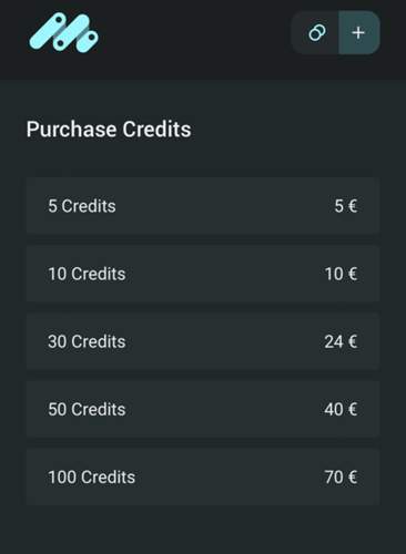

Ich hab ihn mir jetzt auch bestellt, Lieferzeit 1-4 Wochen schreckte mich bischen ab, aber gut scheint ja ein seriöser Anbieter.
Hab die Preise für die Coins in der App gefunden. Screenshot sind im Anhang, damit ist es schon mal deutlich günstiger wie z.B der dongel von kufatec.
