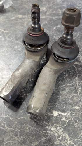

Ich hatte letztens verschlissene Spurköpfe an zwei Polo AW /beide ca. 7 Jahre alt, unabhängig von gefahrenen Kilometer. Das Material hält wohl nicht länger, Manschetten waren gerissen. VAG nimmt dafür ca. 180,- pro Fhz. Da ist dann alles drin, ich rate auch dazu das wahrzunehmen o. freie Werkstatt incl. Laser-Vermessung. Material im Handel ca. 30,- /Fhz, Vermessung bei VAG ca. 130,- /Reifenhandel ca. 100,-. Zeitaufwand bei selbermach u. ausreichend Werkzeug ca. 1,5 Std./Fhz. Gegenüber VAG habe ich akt. 50,- gespart - jedoch die Fahrerei zum vermessen. Denn gegenüber dem 1. Fhz (115 PS), konnte ich den GTI nicht korrekt justieren (Vorderachse ist deutlich breiter). Zur Beachtung bei euren Rennern...
...keine Ahnung warum die Bilder nicht übertragen wurden
Bild #211450639
Bild #211450642
