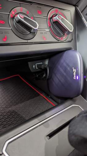

Für Android Auto gibt es Adapter wie z.B. https://www.aawireless.io/

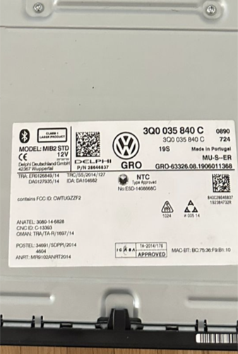

Dann zum Abgleich Radio starten /Menütaste ca 3sek drücken /Service-Menü öffnet sich / 1. Pos Softw. anwählen / letzte Pos Teile-Nr check.
Hier sollte ggf. 3Q0 035 840 C stehen (Bild) oder Höherwertig aber dann gehts ja auch.

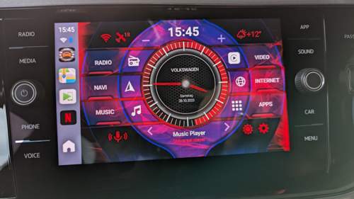

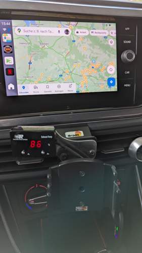

Nur Stick mit was drauf funzt nicht. Entweder du streamst vom Telefon oder bestenfalls mit Adapter (zB Carlinkit /sollte auch mit Apfel laufen) Wireless alles direkt, was auch auf Google Play läuft.
Details beim jeweiligen Hersteller...

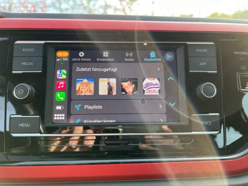

AppConnect ist am Composition Colour möglich. Wenn Du, wie bei mir, die App Taste hast müsste es mit einem Code frei zu schalten sein.
Interessant, welches Baujahr ist dein Polo? Hatte bis jetzt noch kein Composition Colour mit App-Taste gesehen...
Edit: Müsste ein MIB3 sein, das wurde in 2017 noch nicht verbaut.
Welches Modell es ist kann ich nicht sagen, kenne mich damit nicht aus. Meiner ist Bj.20

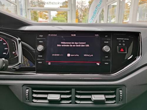

Kann mir jemand sagen ob ich im Polo GTI Bj. 2019 mit App-Connect eine Navigation vom Smartphone nutzen kann ? Oder gibt es eine andere Möglichkeit eine Navigation zu nutzen, da der Polo leider kein Navi hat ?
Hier wäre das Display...
welche Teile-Nr hat dein Radio /Ermittlung ist weiter oben beschrieben.
Klar - geht, steht auch oben...
