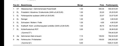

ich melde mich nochmal wegen den Geräuschen im Motorraum. Da der Wagen noch Garantie hat, habe ich ihn nochmal in die Werkstatt gebracht.
Die Werkstatt meint, dass die Geräusche vom Zahnriementrieb kommen und der getauscht werden müsste. Da der eh bei 120.000 fällig ist und der Wagen schon 96.000 hat sollte man den auf jeden Fall wechseln. Kostet belaufen sich auf gut 2000€. Sollte dann ja der Verkäufer übernehmen.
Was meint Ihr dazu soll ich das machen lassen?

Ja laut Werkstatt bei 120.000 km.
Hab jetzt auch den Kostenvoranschlag bekommen. 500€ für Zahnriemen und Wasserpumpe (glaube die sind vergoldet), Kleinmaterial drauf und 7 Stunden Arbeitszeit.

Bei meinem POLO AW 1.6 TDI ist der Zahnriemewechsel für den Nockenwellenantrieb nach 240000 km vorgesehen bzw. 10 Jahre u. dann Prüfung alle 30000 km. Wenn diese Werkstatt den Zahnriemen komplett wechselt mit der dazu gehörenden elektrischen Hauptwasserpumpe kommen mir die 2000 Euro als irgendwie sehr groß ausgelegte Schätzung vor...!
Mit rund 1000 Euro wirst du rechnen messen wenn du es selbst bezahlst, aber auf dem Fzg besteht wohl eine Gewährleistung/ Garantie wie auch immer und darüber kannt du das machen kostenfrei für dich machen lassen.

Finde persönlich einen ganzen Arbeitstag auch echt sehr lang für das wechseln der Wasserpumpe und des Zahnriemens.
Kannst du den KV mal bitte ohne Fahrzeug, Personen und Werkstattdaten hier einstellen.
Ich glaube nämlich das du dort betrogen werden sollst.

Hier einmal der KV. Der wird gerade vom Verkäufer geprüft wegen der Garantie und dann bekomme ich entweder eine Zusage oder Absage dafür.
Screenshot-20231202
