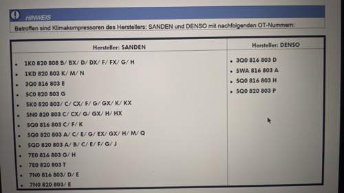

Ich habe gesehen, dass es eine TPI zum Klimakompressor für viele Varianten gibt. Dabei ist die Kühlleistung zu gering oder es treten Geräusche durch die Klimaanlage auf. Hat das von euch jemand schon außerhalb der Garantie machen lassen? Gab es da Kulanz?
Habe genau einen der betroffenen Kompressoren.
Welche betrifft das?
Hier die betroffenen Kompressoren. Die TPI wurde am 01.12.2023 herausgegeben. Ich hatte von Anfang an das Gefühl, dass die Klimaanlage unfassbar schwach auf der Brust ist. Hatte das auch bei der ersten Inspektion mal prüfen lassen, da wurde gesagt alles in Ordnung. Anscheinend gibt es da wohl doch ein Problem.
Bei mir ist es der Sanden 5Q0 816 803 K.
Der Kompressor sitzt wenn man frontal aufs Auto guckt vorne links. Wenn man die beiden dicken Kältemittelleitungen etwas nach hinten drückt, kommt man mit der Hand und Handy da herunter und kann ein Video vom Schild machen.

Kleines Update, bei mir ist der Schlauch zwischen Kompressor und Kondensator geplatzt, hat sich an einem Luftleitblech/Verkleidung aufgescheuert.... Fahre morgen mal in die Werkstatt und schaue mir das mal an oder hat jemand evtl. Fotos von unten/des betroffenen Schlauches? Kann mit das aktuell nicht Bildlich vorstellen. An den Kosten ändert das erstmal nicht viel.
@domihls Was wird denn bei der TPI gemacht?
Es wird ein Ventil erneuert oder der Kompressor getauscht, je nach individuellem Fall.

Also mein Kompressor ist bei den betreffenden Nr. dabei… mal schauen wie sich die Kühlleistung verhält… bisher ging es ja eigentlich…

@domihls schrieb am 14. April 2024 um 17:34:38 Uhr:
Hast du mal für mich die Nummer der TPI? Der Serviceberater konnte vorhin nämlich nichts finden... 🙄 Auch nach zweimaliger Nachfrage, ob er sich da sicher ist...
Danke!🙂
Leider nein, ich hatte mir damals Zugang zum Erwin gekauft, die Nummer aber nicht notiert. Ist dort aber auf jeden Fall zu finden.
