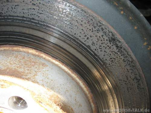

Wie viele Leute fahren denn immer voll beladen herum? Das ist doch nur eine Ausrede. Normal ist es nicht, dass bei einem viel bewegtem Auto die Scheiben weggammeln. Es ist recht offensichtlich ein Materialproblem, da es sehr viele VW Konzernautos ab ca. 2008 betrifft. Kann sein dass sie da die Beläge weicher gemacht haben um die Bremsperformance zu erhöhen. Nur langlebig ist diese Materialpaarung nicht, da der Rost nicht mehr weggeschliffen wird. Der Rost ist also in dem Fall stärker/härter als die Beläge. Baut man die Beläge aus sieht man schöne Riefen. VW wird nichts dagegen haben, denn an neuen Bremsen verdient man ja gut. 😉
Edit:
So wie unten am Bild sieht es oft aus.
Edit 2:
Einfach mal schauen wie heftig es sein kann (Bilder im verlinkten Post).
http://www.motor-talk.de/forum/golf-7-gtd-bremse-hinten-mangelhaft-t5204115.html?page=13#post49983717
Vw-bremsscheibe
Meine Bremsscheiben haben hinten trotz fast immer vollem Kofferraum Rillen und Riefen gehabt.... wobei sie fuer 3 Jahre dran waren (beinahe 200Mm).

Dein Bild gibt übrigens das Laufbild meiner hinteren Scheiben nach 3 Jahren und 65.000 km in etwa wieder ...
