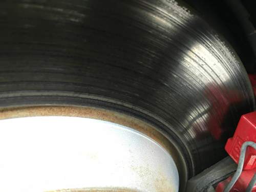

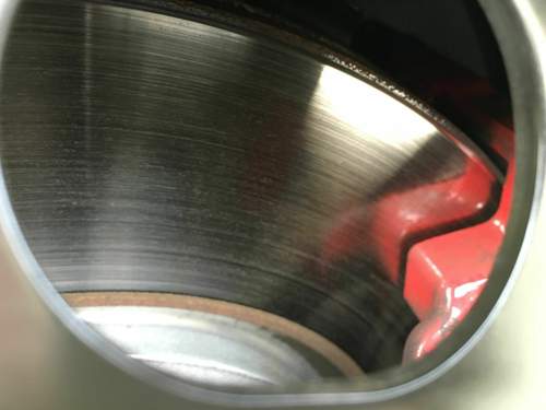

Also nun muss ich gleich auch mal nachsehen ob ich nicht blind bin, ich poste die Bilder dann...
Deine Scheiben sind definitiv reklamationswürdig!
EDIT:
Also auf dem Bild sehen sie schlimmer aus als es ist, aber so wie die vorderen sind sie auch bei mir nicht.
Vorne
Hinten
@rv112xy schrieb am 6. Februar 2016 um 10:32:34 Uhr:
EDIT:
Danke für die Antwort!
Bei Deinem Wagen sehen die hinteren Scheiben besser aus als bei meinem. Wieviel km hat er gelaufen?
Und wenn Du sagst: "Also auf dem Bild sehen sie schlimmer aus als es ist", dann sind die sicherlich besser in Schuss als bei mir.
Ich fühle mit dem Fingernagel auch Riefen, wenn man radial darüber kratzt.
Ich denke ich werde das mal "mit auf meine Liste nehmen" für die bald bevorstehenden Inspektion.
Die vorderen scheinen unproblematisch zu sein.
Gruß Klaus.
Hab nun 22tkm runter in 15 Monaten.
@schaefersklaus schrieb am 6. Februar 2016 um 10:07:26 Uhr:
@rv112xy schrieb am 5. Februar 2016 um 05:51:46 Uhr:
Habe mit 22tkm absolut saubere Scheiben hinten. Und ich bremse eher sanft und lang. Vielleicht gibts da Unterschiede vom Hersteller.
Ich würde mir wenn direkt ATE Scheiben einbauen lassen.
Jetzt habe ich auch mal nachgesehen. Und was muss ich zu meiner Verwunderung feststellen:
Nach nur gut 17.000 km in 1 Jahr und 4 Monaten sehen die hinteren Scheiben in der Tat bescheiden aus.
Auch ich bremse eher sanft - fahre aber i.d.R. recht vorausschauend und versuche wenig zu bremsen. (Schnitt-Verbrauch nach gut 17 Tkm ca. 6,0 L/100km.)
Zum Vergleich: Die vorderen Bremsscheiben sind in Ordnung.
Kann man das als Garantiefall reklamieren?
Danke und Gruß,
Klaus.
Über die verbaute ATE Qualität kann man immer wieder nur herzlichst lachen 🙂 Meine sahen nach 10tkm auch schon so aus...dann auf TRW gewechselt und nun nach knapp 40tkm sehen die immernoch aus wie neu. Kein Rost, nichts.
http://www.trwaftermarket.com/.../
Danke und Gruß,
Klaus.
Mit Sicherheit nicht! Das ist das typische Tragbild einer wenig benutzten Bremse.

der Hauptgrund wird wohl eher der Eintrag von Feuchtigkeit , Salzen und Schmutz sein.
Faktoren hierfür sind die gefahrenen Geschwindigkeiten, die Form der Felgen und ob ich einer Gichtwolke hinterher fahre.
Ein normaler Flugrostansatz geht auch mit normalem Bremsen wieder weg.
Radiale Materialschwankungen dürften wohl ausgeschlossen sein.
Das Eine schließt das Andere nicht aus: Salz und Dreck kommen an jede Bremse. MIt Feuchtigkeit zusammen rosten die Scheiben; speziell im Stillstand (Garage!). Der Rost wird beim nächsten leichten Bremsen gelöst und verkratzt die Scheibe weiter usw., bis die Riefen hinten so stattlich sind, daß sie beim Bremsen mit leerem Wagen nicht mehr weggehen. Früher bin ich da vor dem TÜV-Besuch mit angezogener Handbremse gefahren, um die Bremsleistung wieder herzustellen, aber die gibts ja nicht mehr.
In der Vergangenheit konnten auch die Beläge bei Feuchtigkeit regelrecht an den Scheiben festrosten; dazu genügten oft schon 3 Tage in der Garage. Da brauchte es dann richtig Motorleistung, um die wieder abzureißen! An den Haftstellen hatten sich regelrechte Mulden gebildet, die die Scheiben beim weiteren Bremsen zum Taumeln brachten. Das war dann das Aus für die Scheibe. Moderne Beläge scheinen weniger Metall zu beinhalten; da habe ich das Festrosten noch nicht erlebt.
Danke für die Antworten.
Also sind spürbare Riefen, die man mit dem Finger in radialer Richtung ertasten kann, nach 17.000 km nicht reklamierbar, da diese von einer gemäßigten Fahrweise herrühren?
Ist jetzt nichts gegen euch, aber so etwas ähnliches habe ich von ziemlich genau vier Jahren schon einmal gehört: Die rupfende Kupplung meines Golf 6 mit 7 Gang DSG sollte angeblich einen "schlechte"
Oberfläche haben, da zu wenig Schlupfbetrieb bei meiner ruhigen Fahrweise existiert und folglich zu wenig Abrieb erfolgte.
Nun ja, dann ist auch die hintere Bremse nicht für die Verbrauchsangaben des Prospektes ausgelegt (welche ich wohlgemerkt mit meinen 6 L/100 km noch nicht annähernd erreiche) 😁 😁 😁
Gruß Klaus.
Versuchts auf Garantie zu lösen. Ich bin dem Händler und VW auch mächtig auf den Sack gegangen deshalb, Fazit war Bremsen sind ein Verschleißteil und maximal 3 Monate/10tkm.
Auch das Argument, es sind noch fast original Stärken von Scheiben und Belegen vorhanden hilft nix. Neu und der Kunde zahlt. Lächerlich wird das ganze erst, wenn mit zuwenig Beanspruchung argumentiert wird. Der Wagen vorher hatte das Problem nicht, der danach auch nicht bei gleichem Fahrprofil. Konstruktionsfehler wollen sie im Zusammenhang mit ihrer Bremse nicht hören...
