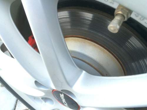

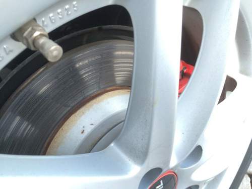

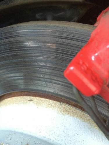

Jetzt habe ich auch mal nachgesehen. Und was muss ich zu meiner Verwunderung feststellen:
Nach nur gut 17.000 km in 1 Jahr und 4 Monaten sehen die hinteren Scheiben in der Tat bescheiden aus.
Auch ich bremse eher sanft - fahre aber i.d.R. recht vorausschauend und versuche wenig zu bremsen. (Schnitt-Verbrauch nach gut 17 Tkm ca. 6,0 L/100km.)
Zum Vergleich: Die vorderen Bremsscheiben sind in Ordnung.
Kann man das als Garantiefall reklamieren?
Danke und Gruß,
Klaus.
