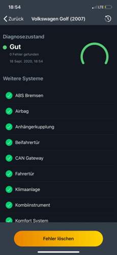

UPDATE:
Der Fehlerspeicher ist nun leer, trotzdem leuchten alle Bremsleuchten permanent... 🙄
Gibts da Erfahrungen?
Muss der Schalter evtl. angelernt werden?
Hab ich noch keinen Hinweis zu gefunden. Statt dessen das!
