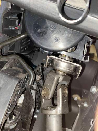

Moin,
ich habe einen Golf 5 TDI mit dem Fehler, dass der Bremslichtschalter kaputt ist.
Ich habe am Bremspedal geschaut und gesehen, dass dort zwar die Bohrung für einen solchen Schalter vorhanden ist, jedoch kein Schalter verbaut ist.
Meine Frage ist jetzt: Wo befindet sich der Bremslichtschalter bei meinem Fahrzeug, sodass ich ihn tauschen kann.
Vielen Dank im Vorraus
Tobi
Abdeckung unter Lenkrad runter. Du siehst direkt den Bremslichtschalter. Hänge dir ein Bild dazu an.
