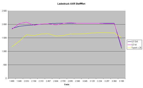

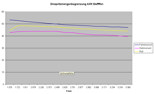

So, hier wie versprochen die übrigen Diagramme 🙂
Ladedruck AXR 4. Gang
Einspritzmengenbegrenzung AXR 3. Gang
Einspritzmengenbegrenzung AXR 4. Gang

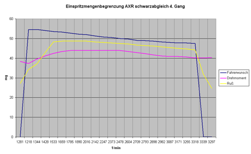

Die MWB 8 und 11 sind soweit unauffällig, allerdings beginnt die Aufzeichnung recht spät und die Aufzeichnungsfrequenz ist tatsächlich etwas gering. In welchem Gang hast du die Logs angefertigt? Der Soll-LD wird jedenfalls erreicht, die Druckaufbauphase ist im Log leider nicht enthalten.
Im Anhang noch zwei Beispiel-Logs von meinem AXR zum Vergleich.

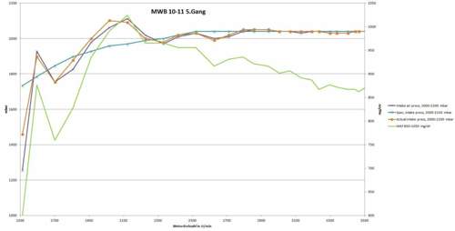

Ich habe nun gestern nochmal eine Messfahrt mit VCDS Lite geloggt. Hierbei ist die zeitliche Auflösung etwas besser und ich habe bei geringeren Motordrehzahlen angefangen. Jedoch immer noch nicht so gering wie bei dir, Schwarzabgleich.
Ich finde es sehr merkwürdig, dass sowohl der Ladedruck, als auch der Wert für MAF bei 1700 U/min trotz 100% Vollgas kurzzeitig einbricht und sich dann mit 2 Überschwingern auf etwa 2040mbar einpendelt. Bei 2300 U/min ist wie bei dir ebenfalls nochmal ein kleiner Einbruch zu sehen.
Ist das normal so? Ich denke doch nicht 😕 Wo kann ich mit der Suche nach einem Fehler fortfahren?

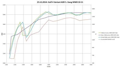

ich habe heute nochmal eine Logfahrt im 5. Gang (speziell bei niedrigen Motordrehzahlen) bei Vollgas gemacht.
Wieder ist klar zu erkennen, dass der Ladeluftdruck bis knapp 1400U/min sauber aufgebaut wird und dann um über 300mbar einbricht bevor er schließlich bei etwa 1900U/min erstmalig sein Maximalwert erreicht und sich mit ein paar Überschwingern auf 2040mbar einpendelt. Es ist auch zu erkennen, dass die grüne Kurve (Intake Air Pressure) deutlich vor den anderen einbricht. Die VTG-Regelung bricht gleichzeitg mit dem Ladedruck-Ist-Wert ein. Jedoch stellt sich mir die Frage, was Auslöser und was Wirkung ist 😕
Fest steht für mich jedenfalls, dass der hohe Spritverbrauch beim Beschleunigen aus niedrigen Drehzahlen vom viel zu niedrigen Ladedruck kommt. Nur wie bekomm ich heraus, warum dieser kurzzeitig einbricht. Eine undichte Stelle schließe ich aus, sonst würde er später nicht konstant bei 2040mbar liegen.

20141223-mwb-10-11
