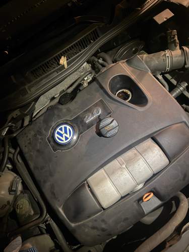

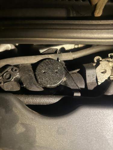

Servus, kurze vorgeschichte zum Wagen, wurde die letzten 10 Jahre nur zum einkaufen bewegt von meiner Oma, schluckt jetzt Öl, Ansaugschlauch ist voller öl, und einfülldeckel wird hochgedrückt und kommt gut luft raus bei laufendem Motor, jetzt ist meine Frage, wo sitz die Kurbelgehäuseentlüftung bei dem Motor, finde genau zu dem motor kein video etc. vielleicht kann mir ja jemand weiter helfen, habe das kleine runde ding was Ölverschmiert ist im Visier aber bin mir nicht sicher, vielleicht kann mir jemand als Anfänger weiterhelfen, die Kolbenringe sind es denke ich nicht, die Kiste hat erst 132tkm runter.
Motor mit abdeckung
Rundes verschmiertes ding

Der angegebene Motorcode (KGE) wird falsch sein! Mindestens wird das "K" ein "A" sein!
Diese Motoren sind "willenlos" kaputt gehen zu wollen!
Wahrscheinlich wurde einfach vergessen den Einfülldeckel aufzuschrauben. Da passiert nicht wesentlich mehr, das da paar Öldämpfe austreten, die natürlich zu Ölverunreinigungen führen - aber es gibt keine "Riesensauerei"!
Dreh den Einfülldeckel einfach wieder drauf, check den Ölstand (gegeben falls füll Öl nach) und erfreu dich des Fahrens mit einem der besten Gölfe (Golf 4) und das mit dem robustesten Motor (2,0 l)!

Mit KGE meine ich die entlüftung, habe jetzt mal die vermütliche entlüftung gereinigt, bin einem kleinen Schlauch in den ansaugtrakt gefolgt, und hab die vermeintliche Entlüftung mit Druckluft und etwas bremsreiniger durchgepustet, da die schön sehr voll mit ölschlamm war, siehe da, kein Öl verbrauch mehr, bin mittlerweile über 1tsd km gefahren, Sprit verbrauch ist wieder auf 7-9 Litern, werde die Tage mal Bilder machen was ich sauber gemacht habe.
Es freut mich, daß du den Fehler gefunden hast!
Viel Glück bei mindestens der weiteren zu fahrenden Hälfte der Laufleistung.
