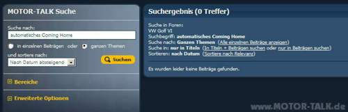

Natürlich ohne "" dann bekommste 111 Treffer.... zumindest bekomme ich soviel ....
Schon klar 😉
edit:
Hab jetzt Deine 111.
Unter "erweiterte Optionen" "Titel und Beiträge" (ohne "" ;-) gewählt
Se
Also ich hab jetzt die suche beglückt und nur Threads gefunden die sich entweder um das nachträgliche aktivieren von CH+LH beschäftigen oder Threads die sagen ja habe ich kodieren lassen bzw geht nicht. Eine genaue Aussage+Kodierung wäre mir lieb falls sich jemand die Arbeit machen würde 🙂
