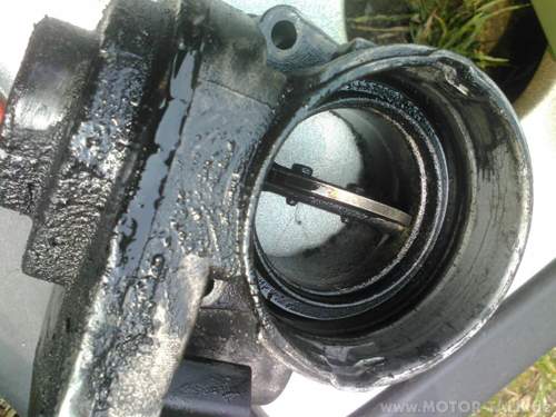

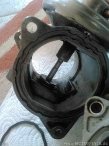

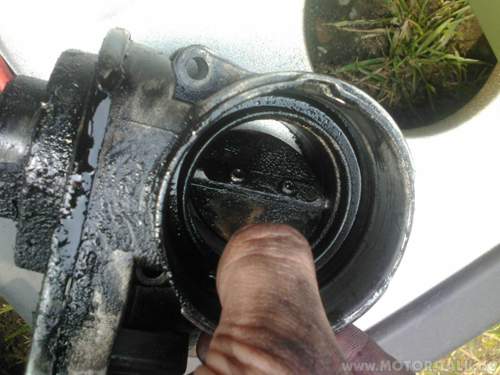

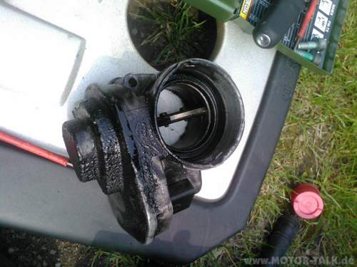

Also: Ich hab mir mal bischen Werkzeug geschnapt und den Motor zerlegt 😉. Nein Spaß bei Seite habe die AGR ausgebaut und bin Fast im Öl ertrunken. Bin mal am Reinigen dieser 2 Bauteile. Aber was schreibe ich groß drumherum hier einmal ein paar Bilder
+8
Hey, tolle Sache ich hoffe du bekommst alles sauber =) Hast du dir entsprechende Dichtungen besorgt???? Die Alten solltest du keinesfalls nochmla benutzen, da du sonst alles nochmal rausbauen kannst. Sag falls du die Nummern brauchst. Bzw versuch irgendwie zu testen, ob das Ventil überhaupt noch funktioniert.... (weis leider nicht wie)
Aber wieso ist darin soviel Öl ist das normal? mfg
Sei froh, dass es noch öl ist und nicht diese Schuhpaste =) ich denke, dass bei dir ein Stau war, sodass sich da einiges vollgesogen hat, oder bei deinem Turboproblem etwas öl an die falsche Stelle gelangt ist. nachvollziehbar wäre auch, dass das Öl deinen schwarzen Qualm verursacht. da Öl zwar weiß verbrennt, aber in verbindung mit den Aschepartikel und und und schwarz ergibt.
Bei meinem alten Opel (AGR probleme sind da an der tagesordnung) ist das was bei uns öl ist einfach nur so wie Schuhcreme, die man kaum abbekommt. Ich kann mir aber auch vorstellen, dass das AGR nicht mehr öffnet oder schließt. Wie gesagt es sollte getestet werden, ob es noch geht. Kann auch sein, dass es die ganze zeit auf ist und permanent alles durchgeblasen wird, wie ein unendlicher kreislaut und somit das was eigentlich raus soll nicht mehr raus geht. Oder es immer zu ist und so von innen alles vollgeschmaddert hat.
Das AGR kannst Du testen, indem Du einen kleinen Schlauch an der Membran anschließt und mal reinpustest bzw. kräftig dran saugst. Der kleine Stempel (das eigentliche Ventil) darin muss sich dann bewegen. Das tut es sicherlich auch (daher die kleine blanke Stelle), nur vllt. etwas zuwenig bzw. der Stempel schließt nicht mehr richtig. Der Ölsiff ist normal, das kommt von der Kubelgehäuseentlüftung (öliger Dampf) und wird über den Lader wieder der Verbrennung zugeführt. Im Zusammenhang mit dem AGR ergibt das diese klebrige Pampe. Nur nach außen siffen darf es nicht, entweder sind die Dichtungen hinüber oder gar die Membran. Mit letzterem kann die AGR nicht richtig funktionieren. Keiner hat je behauptet, das eine AGR gut für den Motor ist...im Gegenteil, nur aus Umweltgründen / Abgas-Normeinhaltung ist es vorgeschrieben.

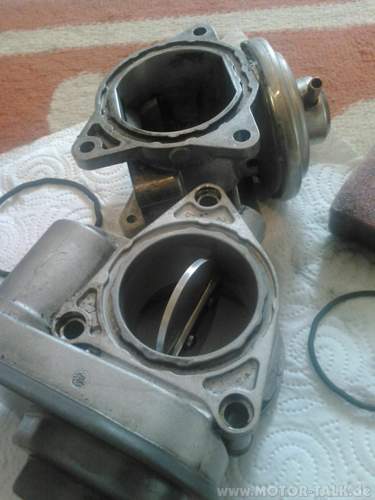

So ein Harter Kampf gegen den Dreck aber sie sind etwas Sauberer. Mit den Dichtungen ist das so ein Problem xD ich hab keine. Und das ist auch gleich das Größste. Hier mal den Reinigungszustand. mfg
Wenn die Dichtungen noch augenscheinlich OK sind, kannst Du sie auch wenn möglich um 45° versetzt (wegen den Zacken) wieder einbauen. Die sollten sich dann wieder neu der Form anpassen. (bei Gummidichtungen geht das zur Not, bei Papierdichtungen MUSS getauscht werden)
