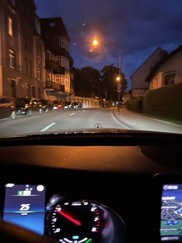

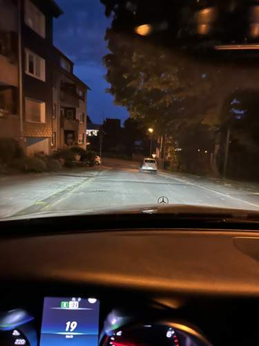

Ich bin den Vor Mopf W205 mit ILS 5,5 Jahre gefahren und habe jetzt seit zwei Monaten den Mopf mit HP LED. Ich hatte mich eigentlich auf die Suche nach einem mit Multibeam gemacht, da ich mich nicht verschlechtern wollte. Aber mein neuer ist von Ausstattung her einfach Perfekt, so dass ich die Verschlechterung in Kauf genommen habe.
Nach ein paar Nachtfahrten habe ich aber gemerkt, das HP LED gar nicht so schlecht ist, wie es hier dargestellt wird. Beim ILS ist es wirklich schön zu sehen, wie die Linsen in jeder Kurve quasi mitarbeiten. Aber HP LED mit Fernlicht Assistent ist meiner Meinung nacht sehr gut ! Ich finde die Ausleuchtung ist ausreichend, so dass ich damit sehr gut klar komme.
Ich werde die Tage mal ein Licht im Dunkeln machen und hier hochladen.
Anbei zwei Bilder
Bild 1
Bild 2

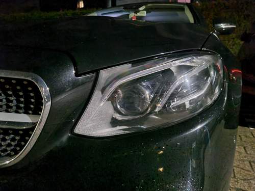

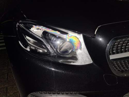

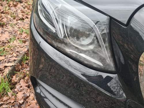

So sieht das ganze aus .Aber nach einem Tag oder nach ein paar Stunden ist alles wieder trocken..Ob sowas normal ist weis ich nicht.Denke auf Dauer ist es nicht gut für den Scheinwerfer .Das Auto hat noch Junge Sterne Garantie der Werkstattmeister sagt dass das kein Garantiefall ist.
Habe ich bei meinem aktuell auch sehr häufig bei diesem Wetter. Ist ganz normal, wie @Autogrammgeber bereits schrieb.

MB hat scheinbar eine Anweisung/Abhilfe hinterlegt, siehe zweiter Link, weiter oben.
Gute Fahrt
Das ist aber keine Lösung .Der Werkstattmeister meinte er könnte die Steckverbindungen und so vom Scheinwerfer abdichen würde aber 600 € kosten
Naja es gibt keine "Lösung" für das Problem. Bauartbedingt werden LED-Scheinwerfer einfach nicht so warm wie z.B. Halogen oder Xenon, bei denen übrigens gleiches Problem bestand. Nur durch die Hitze konnten Wasserablagerungen zügig verdampfen, das geht nun natürlich nicht mehr.
Kannst du abdichten wie du willst, allein aufgrund der Schwankungen von atmosphärischem zu "innerscheinwerferlichem" Druck wird auf kurz oder lang irgendwo eine Undichtigkeit entstehen, durch die Feuchtigkeit eintritt. Ganz ungeachtet dessen, dass die Luft im Scheinwerfer an sich quasi 0% Feuchtigkeit enthalten müsste, damit man wirklich absolut problemlos fahren kann.
Wie gesagt, das Problem gibt es, seitdem es LED-Scheinwerfer gibt.
Auch wenn es unschön ist, aber solange du im Fahren nicht eingeschränkt bist, auch nicht wirklich wild.
Sofern es die Serviceöffnung an deinen Scheinwerfern schon gibt, würde ich einfach jedes Jahr neue Siliziumpakete reintun. Zum günstigsten Kurs bekommst du die für ca 1€, die 18€ Dinger von Benz sind quasi genau die Gleichen.
