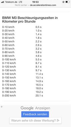

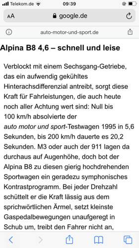

Ich meinte Vergleich M3 3.2 321PS gegen Alpina B8 340PS.
Laut Leistungsdaten braucht der M3 3.2 von 0-100km/h 5,5s und 0-200km/h 20,1s.
Hat jemand Leistungsdaten vom Alpina B8? Ich denk aber beide gehen ziemlich gleich gut..
D6ce6ba5-ba59-43f7-b639-388fa33408f8
Laut diesem Test sind die Leistungsdaten ziemlich gleich.
A0937b73-c560-4cba-b7b5-6c16e883672f

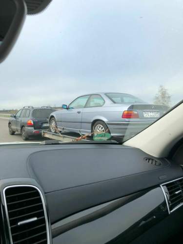

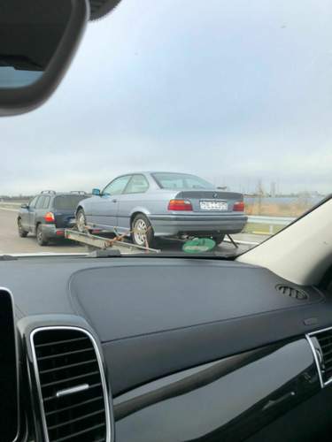

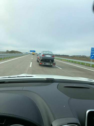

Hier das war jetzt erstmal wo ich ihn gekauft habe und transportiert worden ist
Den e39 540i (schlachtfahrzeug) hab ich selber mit meinem eigenen Auto abgeholt aus München was mich hin und zurück 1400km Strecke und ne Menge Zeit gekostet hat also ich mein das sehr ernst mit dem Umbau @BMW_Classic 😉
