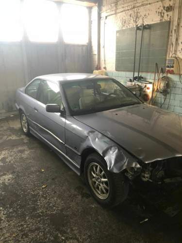

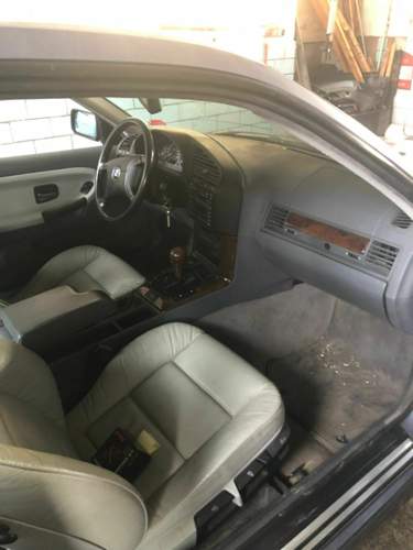

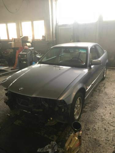

Hier erstmal ein paar Bilder vom Stand der Dinge (der hat ein Unfall)
Front ist soweit raus der Rest kommt die Woche noch
Untersuche den genaustens nach Rost. Wäre schade,wenn man ein Haufen Zeit und Geld investiert und nach zwei Jahren schafft er die HU nicht ,weil die Schweller zerknuspert sind.
Sehr empfehlenswert erst mal einen Karosseriecheck zu machen.
@525martin24v @KapitaenLueck
Ja wurde schon nachgeschaut sieht gut aus Danke
