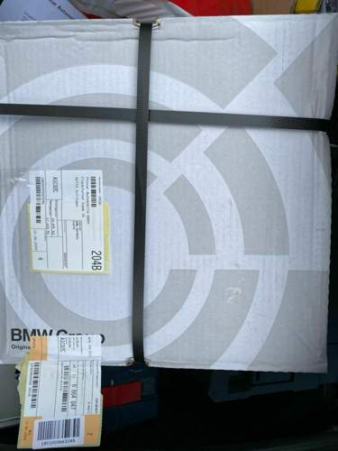

Ich muss das Thema nochmal aufrollen!
Nachdem ich wieder ein „paar“ Kilometer gefahren bin und nun bei unterschiedlichen Fahrten öfter auf der Autobahn aus dem 200 km/h Bereich schärfer Bremsen musste und danach die Bremse so heiss war, das beim nächsten Bremsen die ganze Vorderachse vibrierte.
Nun setze ich den ganzen Zubehörbremsscheiben ein Ende. Mir reicht der ganze Schrott jetzt. Die Zubehörscheibe ist scheinbar überhaupt nicht für höhere Geschwindigkeiten ausgelegt, aus der öfter stark abgebremst werden muss.
Nun habe ich heute meine bestellten Bremsscheiben bei BMW abgeholt und bin zuversichtlich damit nun Ruhe zu haben.

240€ für die VA!
Weil du ohne die ausprobiert zu haben, sehr zuversichtlich bist.
HA bleibt aus den Zubehör?
Ob deine Kolben dafür auch was können, oder mit ein Grund waren?.. ich weiß es nicht..
Aber berichte bitte
