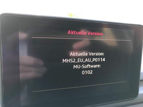

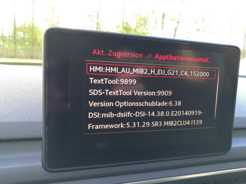

kann mir jemand sagen, ob das Teil 8W0035736
mit meinem kleinen Navi kompatibel ist?
oder brauche ich unbedingt nur dieses hier 4M0035736A
Grüße Paul
Grüße Pashochek, du musst mal in deine PR Nummer schauen, dort sollte drin stehen ob du eins der beiden Navis hast. Lg
Sollte es reichen?
ist das kleine Navi .. MHS
Passt 4M überhaupt von den Abmessungen her?
Beim 4M Modul scheint auch die USB Auswahl nicht frei wählbar (Handy-Symbol)?
