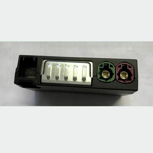

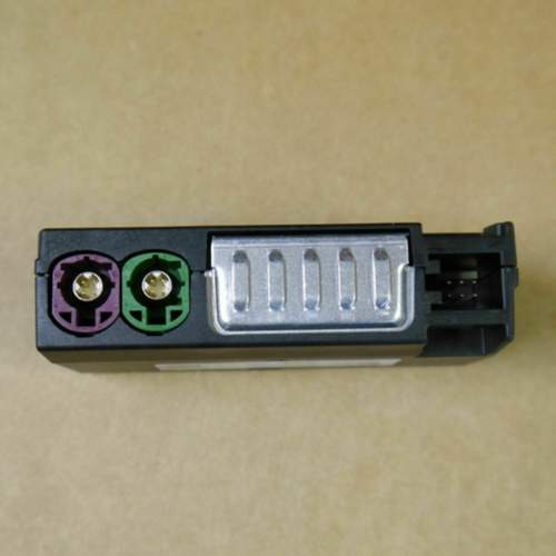

Ich hätte noch paar Fragen zum Interface:
Es gibt ja die bekannte Doppelbuchse inkl. Aux mit 8 poligem Stecker und einmal HSD. 8W0 035 736
Die hab ich mittlerweile zu Hause.
Dann gibt es eine, welche wie die Charge only ausieht, aber am USB Port eine 2 hat und hinten sind zwei HSD Ausgänge und ebenfalls der 8 polige Anschluss. 8W0 035 708 Bilder 1+2
Verbindet man mit diesem zweiten HSD Ausgang die Buchse, welche neben dem Startknopf wäre, so dass man auch vorne eine SPI fähige Buchse hätte?
Zuletzt habe ich noch eine Version mit nur einem USB C Anschluss als 2 beschriftet gefunden, ohne Aux und mit 6 poligem Anschluss und zweimal HSD. 8W0 035 708 A Bilder 3-5
Diese stammt wohl vom Facelift. Würde die beim VFL auch passen? Und indiziert der USB C Anschluss, dass ein schnelles Laden möglich wäre?
