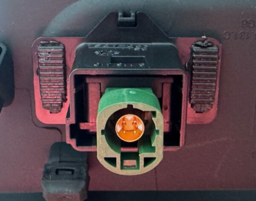

Ich hätte jetzt auch mal eine Frage bzgl der Kabelei und hoffe, dass einer zeitig helfen kann da mein Auto wegen der Umbauten unbenutzbar ist...
Ich habe das Kabel mit dem runden Stecker nach vorne geführt zu der Box im Handschuhfach und angeschlossen, das passt,
nun war noch der anderen Kabelbaum mit dabei mit dem grünen Stecker, einem Kabel was man irgendwo einpinnen kann und was welches so aussieht, als müsse man es unter einer Schraube einklemmen. Auf der anderen Seite des Kabels ist das schwarze Stück was ich mit der Buchse verbinde.
Ich habe das Ende des Kabels, an dem der grünen mehrpolige Stecker ist mit der anderen Kabelei iin den Fahrerfußraum verlegt und weiß absolut nicht weiter wohin mit dem ganzen...
Ich habe oft gelesen mit dem alten Kabel umpinnen aber wo finde Ich das unten im Fahrerfußraum?
Wo ist dieser Steckplatz 5 von der Sicherung?
Ich habe versucht mich an die grobe Anleitung von k2box zu halten aber an der Kabelei bin ich gescheitert
ich habe bei erwin auch nach irgendeinem Leitfaden gesucht aber es blieb ales zwecklos..
Falls mir eine sagen könnte was ich falsch gemacht habe (am besten ohne Abkürzungen) wäre ich demjenigen auf ewig dankbar
benutze nicht den Kabelsatz, der ist unnötig.
Benutze den alten gelben Stecker indem du das schwarze Gehäuse auf dessen Innenleben montierst. Zuvor musst du auf Pin 7 eine Leitung (im Original rot/schwarz) zum Sicherungsträger im Armaturenbrett seitlich links unter der Abdeckung legen, Steckplatz 5. Das war es dann auch schon mit der ganzen Verkabelung, nachdem du das HSD Kabel (von dir als runder Stecker) bezeichnet bereits verlegt hast. Im Fahrerfußraum muss nichts gemacht werden, das ist alles bereits im alten Kabelstrang von der Charge Only Buchse vorhanden.

Erstmal danke für deine Erklärung hab jetzt auf den neuen Kabelbaum verzichtet und es so gemacht wie dus beschrieben hast, Buchse lädt jetzt auf jedenfall und leuchtet

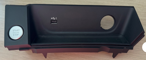

Kann man das Teil 8W1864131C kaufen und dann mit dem "Radio" verbinden,
im Radio das SMI freischalten
und fertig?
Oder braucht man noch mehr fürs SMI?

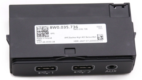

nein, das reicht nicht! Du benötigst noch den Hub für die Armlehne, sowie 2 HSD-Kabel oder:
nur den Hub für die Armlehne und ein HSD Kabel...
Usb hub
Und für was genau braucht man das USB-HUB?
Kann man nicht direkt den grünen Stecker statt ins HUB an eine USB-Buchse stecken?
M.W. stellt der Hub die Spannungsversorgung her. Ein direktes Anschließen der grünen USB Buchse wird wahrscheinlich nicht funktionieren.
Vielleicht kann @Scotty18 was dazu sagen...
nein; da dort die "Technik" fehlt
endweder die bekannte Doppel USB Dose + AUX
oder HUB + die 2 Dosen einzeln
