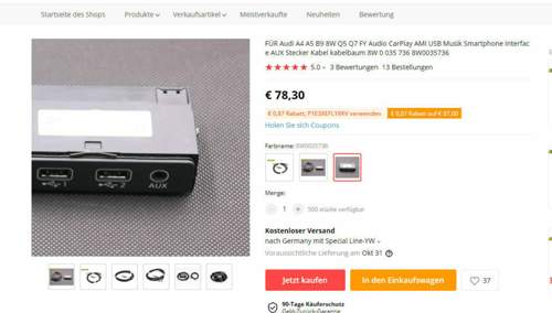

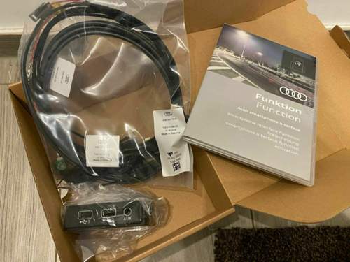

Ich möchte das Smartphone Interface bestellen. Das gibt es mit den Kabeln oder nochmal nur das Modul was günstiger ist.
Das Fahrzeug was ich gekauft habe und bald abholen werde, hat die Phone Box und das Business Paket. Also braucht es auch die Kabel dazu oder reicht das Modul aus?
Ich füge die Bilder mit ein.
Danke im voraus.

Das Kabel brauchst du auch. Aber nützen wird Dir das alles ohne ein gültiges Freischaltdokument wenig.
Freischaltung geht auch "so" ; wenn näheres dazu per PN
der offizielle Satz sieht so aus :

@Scotty18 wieso hast du bei dir auf Bild zwei den Akkustand deines Handys angezeigt?
Dachte das gäbe es nur bei kabellosen Verbindungen ?
läuft wireless bei mir über ein adpater !
passende adapter dafür habe ich da , die laufen bei jedem SmartPhoneInterface egal ob kleine oder große Navi ; egal ob VW seat oder Skoda .. Audi
handy einmalig für wireless koppeln, und die Verbindung findet bei jedem einsteigen + Zündung ein von alleine statt
aber gut aufgepasst 😉 *respekt
