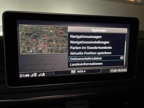

Heute bei Baujahr 2016 mit nvidia auch getestet. Connect ist schon lange abgelaufen. Keine Verbindung mit den Audi Servern möglich bei Umschaltung auf Google Earth.
Anschließend remote HMI off geschaltet. Auto einige Zeit stehen gelassen. Beim nächsten Test auf Google Earth geschaltet und es funktioniert und lädt aktiv über die im Fahrzeug eingebaute SIM die Google Earth Karten nach. Habe ich getestet, indem ich im Navi mal durch Deutschland gesurft bin und hier und da auch mal tief reingezoomt habe.

Hab Remote HMI auf off gestellt und noch eine aktive Connect Lizenz, ich setz mich gleich mal ins Auto und teste wie sich das mit den Online Verkehrsinfos verhält.
Irgendwie hab ich schon beides gelesen, ob diese vorhanden sind oder nicht.

also hab mal getestet, es sieht so aus als ob er sich die Online Verkehrsinfos zieht auch wenn Remote HMI Off ist. Aber natürlich mit aktiver Lizenz. Foto anbei.
Viele Grüße
A2f44e4b-43c1-4019-a332-319e89ba9845
Schau mal aber, ob die Verhinderungen auch auf der Karte angezeigt werden. Bei mir funktioniert das nicht. Online Daten sind aktiv, aber die Staus werden graphisch nicht abgebildet . Nur die vom TMC Pro.
