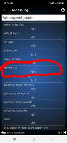

@wacken @PoldyA4 na klar geht das mit OBDeleven.
Nein, bei mir gibt's den Eintrag nicht!
hab bei meinen a5 heute remote auf off und google maps funktioniert ohne handy und connect hab ich auch nicht.

@wacken schrieb am 28. März 2021 um 12:45:26 Uhr:
Kannst du mal den Pfad, den du bei deiner Suche gehst posten?

google Earth wird direkt von google bezogen, wenn remote_HMI off. Warum und weshalb das jetzt wieder geht ist Spekulation. Nur glaube ich nicht, dass das von Audi so kommt. Mal sehen wie lange es läuft...

@Schumifan schrieb am 28. März 2021 um 11:59:31 Uhr:
Unter 5f auf Anpassungen - dann Fahrzeugkonfiguration - dann remote hmi.
Ich hatte Fahrzeugkonfiguration nicht ausgewählt.
Bei VCDS kommt es direkt bei Anpassungen
@PoldyA4 schrieb am 28. März 2021 um 13:22:23 Uhr:
So ist es und so vermute ich es auch bei @wacken
