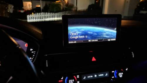

Hallo liebe Gemeinde,
soeben habe ich in dieser Audi Werbung https://youtu.be/ohxZ99K8TRM bei Minute 0:49 im Kleingedruckten (auf Englisch) gelesen, dass man wohl die Dienste ändern wolle und die Google Earth Kartendarstellung evtl. nach Dezember 2017 nicht mehr verfügbar sei.
Weiß einer vielleicht mehr da von?
Ist da was wirklich dran?
Vielleicht stellt Audi dann die Satellitenbilder auf die von HERE Maps um?

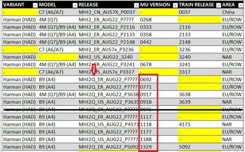

Hab' grad gesehen, dass an der von mir geposteten Tabelle, ein Fehler drin ist. Die SW-Versio 0976 kann keine Qualcom-Unit sein, sondern eine nVidia...
mögliche Teilenummern Qualcom:
8W5035021,8W5035025,8W5035027,8W5035034,8W5035035,8W5035036,
8W5035039,8W5035041,8W5035044,8W5035046,8W5035052,8W5035880,
8W5035890,8W5035893,8W5035894,8W5035896,8W5035897,8W5035899(ohne Gewähr!)

MIB Versionen
Ich habe das MHI2Q_ER_AUG22_P4212 verbaut.
Medientreiber ist CLU8_MMX2QC_AU_ER_G22 usw.
MU-Version 1177
Hier sollte das Update auf 1329 oder höher doch auch auf jeden Fall gehen.

Im Dezember 2020 hat Audi die Funktion Google Earth abgeschaltet, da die Schnittstelle vom Dienstanbieter (Google) nicht länger bereit gestellt wird.
Das heisst?
Bei Wagen von 2016 und älter ist hier zumeist Schluss. Alle anderen Funktionen bleiben bei gültiger Lizenz natürlich erhalten. Bei Wagen ab Baujahr 11/2016 und neuer, gibt es evtl. die Möglichkeit ein Update auf eine neuere Version, mit der Google Maps durch „Satellitenkarten“ ersetzt wird, aufzuspielen. Mit dieser Version werden die Daten direkt von Audi bezogen. Mit dem Update gibt es auch einige grafische Verbesserungen bei der Navigation und Verbesserungen in der Stabilität des Systems. Die Karten sind auch wesentlich schneller sichtbar, sehen etwas anders aus.

Das Update bekommen die MMI Geräte, welche mit einem Qualcom Prozessor ausgerüstet sind. Alle Einheiten mit Nvidia Prozessor, bekommen dieses leider nicht. Die nVidia-Einheiten wurde teilweise im A4,A5 bis 05/2017 verbeut, im A6 4G bis Ende deren Produktion.
MMI3G, MIB1 Geräte aus anderen Baureihen haben generell keine Möglichkeit, die Satellitenansicht zu bekommen!
Wie erkenne ich, welcher Prozessor verbaut ist (gilt nur für MMI High im A4,A5,Q5,Q7!)?
Schalte das MMI ein. Drücke die Menü Taste. Dann auf Einstellungen, Systempflege und anschließend auf Versionsinformationen.
Hier siehst du zuerst die aktuelle Version der Firmware deines MMI. Uns interessiert aber die Angabe bei Medientreiber:
z.B. CLUE7-MMXQC- …
Das Q ist wichtig und verweist nach aktuellem Sachstand auf den Qualcom Prozessor. Ist dort eine Lücke in der Zeichenkette, dann hast du einen Nvidia Prozessor.
Ich habe das Q!(bzw. eine Fahrzeug aus MJ2018 oder neuer)
Prüfe nun noch einmal die Version. Ist die Softwareversion kleiner als 1329 (MMI Navigation: 235), dann benötigst du ein Update. Dies kann im Autohaus des Vertrauens aufgespielt werden. Die entsprechende Technische Produktinformation dazu lautet TPI: 2060513
