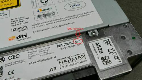

Hallo, da ich es gebraucht kaufen will, und die version nicht abrufen kann da es ausgebaut ist, worauf muss ich acten dass es die richtige ist, die mit Q ??
Steht auf die alte Nvidia bzw Qualcomm ??
Eine bestimmte Seriennummer?
Ein Foto waere sehr von Hilfe, ich meine als abgebaut
8W5 müsste am anfang stehen ; bin nicht im büro aber da hab ich noch eine Q unit liegen

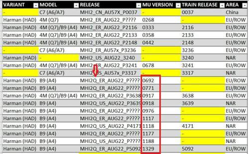

Man erkennt es an der Softwareversion (MU Version, auf Bild markiert). Anbei eine Tabelle welche mit Qualcom sind und ein Bild wo die Nr auf dem Gerät steht. Darauf achten, dass man die Nr von einer EU-Version raussucht (letzte Spalte). 0917, 1117, 1329 dürften die gängigsten für EU sein. Teilenummern können verschiedene sein und ist ausstattungsabhängig (mit/ohne DAB+, SIM-Slot usw.). DAB+-Einheiten haben z.B. die Teilenr 8W5 035 035 ohne Index bis Index C. Index C hat bereits die richtige Software drauf um Satellitenkarten anzeigen zu können, die anderen müssen geupdatet werden (siehe vorherige Beiträge) auf SoftwareZug 5092/ MU 1329, Updatemedium TeileNr 4M0 906 961 BP. Bietet sich dabei an auch gleich an DAB+ nachzurüsten.
Die Mainunit muss sauber ans Fahrzeug angelernt werden, auch wenn sie zuvor "freigeschaltet" wurde (geht nur online bei Audi / Komponetenschutz muss aufgehoben werden), Berechtigungen/Freischaltungen zurückgesetzt werden (Audi), damit diese sauber auf die Fahrgestellnr gesetzt werden, ansonsten funktionieren Audi connect nicht (richtig) und es gibt keine Satellitenkarten.
Codierung und Anpasskanäle müssen von der alten Einheit übernommen werden (ich musste 20 APKs ändern!), ansonsten passen die Menü, RFK und sonstige Einstellungen nicht. Am Schluss noch den Softwareversionmanagement Fehler beseitigen damit der Fehlerspeicher sauber ist.

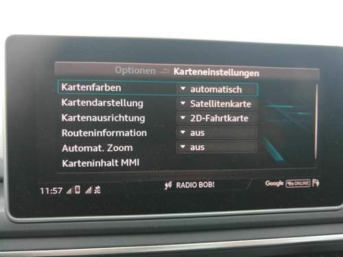

Im MMI-Display steht jetzt bei mir in den Optionen zur Kartenansicht "Satellitenkarte", aber im Virtual Cockpit wird die Kartenansicht weiterhin "Google Maps" genannt. Ist das bei Euch auch so?
Ja ist bei uns auch so. Haben sie vergessen im vc anzupassen. Machen sie dann 2023 😉

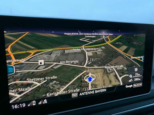

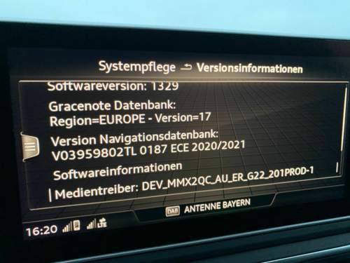

heute am 02.01.21 mal nachgesehen, bei mir geht die Satellitenanzeige noch. Meine Lizenz geht bis Mitte 2021. A4 ist von 03/2019
1
2
Du hast eine Q Einheit und die aktuelle Version. Lizenz läuft auch. Natürlich geht es 😉. Wobei dass bei Audi so eine Sache ist ^^.
@Andi-B7 schrieb am 2. Januar 2021 um 18:19:29 Uhr:
Du hast ja auch eine Qualcomm Einheit (siehe Q beim Medientreiber), ein ausreichend aktuelles Baujahr und bereits die Satellitenansicht.
Und diesem Beitrag geht es darum, dass die Google Earth (ist nicht Satellitenansicht) Ansicht ab 1.1.2021 ausläuft und man entweder sein MMI aktualisieren muss (für ~Bj2017 oder neuer, sofern man einen Qualcomm Prozessor hat) oder eben in die Röhre schaut, was bei Einheiten mit älteren Nvidia Prozessor der Fall ist
