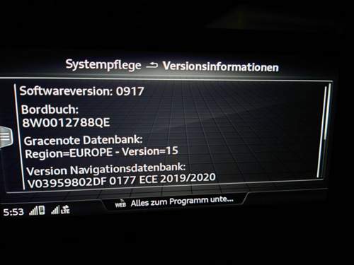

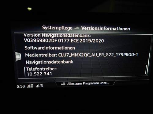

Das Update wurde bei mir schon aufgespielt durch Audi?! Oder sehe ich das Falsch!
Ich habe mal ein Bild gemacht!

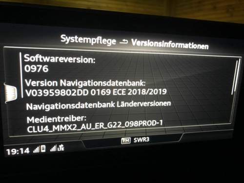

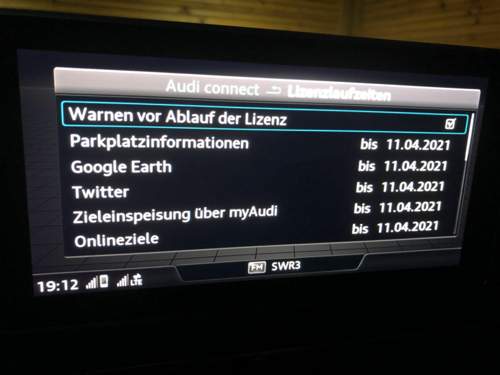

Dies bedeutet, dass ich trotz gültiger Lizenz (aktuell gültig bis 11.04.2021) keine Google Earth Ansicht ab 01.01.2021 mehr habe oder kann ich die Lizenz nur nicht mehr verlängern?
Lizenzlaufzeiten
MMI Version

Ab 01.01.21 ist Schicht mit google Earth, der Rest funktioniert bis zum 11.04.21, sofern du die connect Dienste nicht verlängerst...
erwin.audi.com - kostet 7€/h + Märchensteuer...
Google Earth gibt es ab 1.1.21 nicht mehr bei Audi. Modelle ab MJ18 mit Qualcom MMI erhalten durch ein Update die "Satellitenansicht".
Die Satellitenansicht (wie bisher auch google Earth) ist kostenpflichtig und Bestandteil der Audi-connect Dienste für derzeit 125€/Jahr.

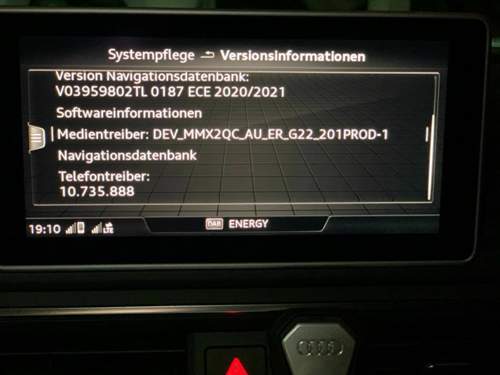

Ich habe die Woche auch das Update auf mein MMI bekommen auf 1329
Nun steht bei mir auch Satelitenansicht im MMI, nur im Virtuell Cockpit steht noch Google Earth ansicht.
Haben die dann nicht alles upgedatet oder steht da weiterhin Google Earth?

Erkennen, ob man eine Qualcom (neuere) Einheit hat, sieht man unter Systempflege/Versionsinformation - Unter Medientreiber irgendwas mit ...MMX2Q..steht...

nein; das ist normal ;die daten kommen eh vom navi rechner
