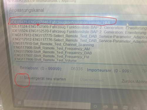

Ich finde den Eintrag remote_HMI überhaupt nicht?
in Steuergerät 5F Informationselektronik, Anpassung
VCDS_remote_HMI
Bei mir hatte der remote_HMI Trick damals den Audi eCall ausser Funktion gesetzt, inkl. der dazugehörigen Fehlermeldung beim Start. Der läuft doch eigentlich über das Gateway oder? Steuergerät musste auf jeden Fall bei Audi neu geflasht/angleernt/geupdatet werden.
@spuerer schrieb am 26. März 2021 um 22:15:28 Uhr:
remote_HMI betrifft nur Audi connect Navigation & Infotainment, die anderen laufen über die eSIM im Gateway.
ob das der Grund war? ... Es gibt allein schon 2 Werkstattaktionen die wegen eCall Problemen einen Tausch oder das Flashen des Gateways beinhalten (96G2 und 96G5)...
Bisher hab' ich auch nix darüber gelesen, dass es mit der remote_HMI Anpassung Probleme gab, außer dass die Infotainment-bezogenen connect Dienste dann nicht funktionieren...
Ja, läuft über Gateway. Das war aber ein Zufall. Bei mir läuft das (bis jetzt) ohne Beeinträchtigungen auf die Notruffunktion. Zumindest keine Fehlermeldung, einen Anruf habe ich natürlich nicht getätigt um die Funktion zu testen.
Ja war auch verwundert... Nach dem Codieren ist die grüne LED vom SOS-Knopf sofort ausgegangen, nach 3-4 Motorstarts kam dann eine nervige Meldung im VC. Ein Rücksetzen der remote_HMI Anpassung hat dann auch nicht mehr geholfen. War dann halt echt ein komischer Zufall...
Ich nutze OBDeleven, aber da soll es genauso sein, ist aber nicht vorhanden?

So ging es mir auch. Musste dann VCDS nehmen. Bei OBD11 war nur ei. HMI Eintrag wo 10% stand.

PS. OBD11 hat den Anpassungskanal nicht. Musste Laptop für VCDS raus holen.
Also bei mir ging es problemlos mit OBD11 ...
wo da genau ich kann den Eintrag auch nicht finden?`
NACHTRAG: habs gefunden... wusste doch das ich das schonmal gefunden hatte...
Bei OBD11 geht ihr Steuergerät 5F -> auf Anpassung -> Fahrzeugkonfiguration -> remote_hmi
