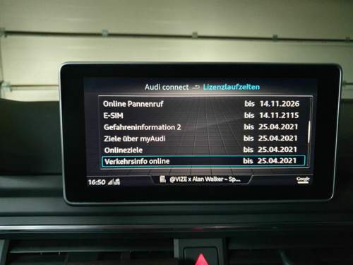

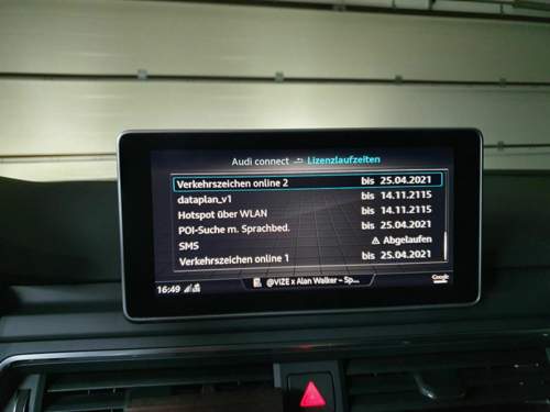

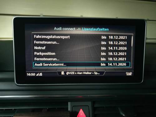

Was hast du unter Lizenlaufzeit bei google Earth stehen? Laufzeit z.B. Kraftstoffpreise? Welche Softwareversion (MU Version) bzw. Softwarezug?
Die Lizenz für GE ist in der Lizenzenliste nicht aufgeführt (vermutlich weil remote HMI off). Ansonsten sind die anderen Lizenzen so, wie ch sie gekauft habe, also für manche für 1 Monat ab gestern und Remote und Control bis Dezember 21. Software-Version MU 3241, 0678 by @Scotty18 mit Lifetime.

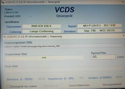

Du brauchst da schon ein Diagnosegerät wie VCDS, OBD11, VCP, ODIS o.Ä. ...
Ich habe VCDS und OBD11. Wo muss ich was machen um Remote Hmi auszuschalten?
Konnte bei Google nix finden.
kleines navi geht nicht und mit eigene sim
poldyA4
Steuergerät 5F - Anpassen - Fahrzeugkonfiguration
zum Eintrag "remote_HMI" und diesen Wert deaktivieren.mit vcds mmi neu starten
@nikolis123 schrieb am 26. März 2021 um 17:23:34 Uhr:
poldyA4
Genau, IDE03471-ENG117846-Fahrzeugkonfiguration-remote_HMI in der Liste raussuchen und unten im drop down menu deaktivieren. Übernehmen, MMI reset. Fertig.

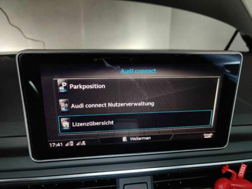

@herr-der-ringer schrieb am 26. März 2021 um 16:12:55 Uhr:
Bei mir funktionieren sie trotzdem. Wetter, Nachrichten, Parkplätze
Wie rufst du diese Dienste dann auf? Bei mir sind die aus dem Connect Menü verschwunden nach dem Deaktivieren von remote_hmi.
MHI2_ER_AUG22_K3344
@S1982 schrieb am 26. März 2021 um 17:53:22 Uhr:
MHI2_ER_AUG22_K3344
das ist bekannt im Zusammenhang mit dem remote_hmi
daher den wert so lassen wie er ab werk ist ^

Läuft. Danke.
PS. OBD11 hat den Anpassungskanal nicht. Musste Laptop für VCDS raus holen.
Hotspot vom Handy gegeben und GE läuft.
@Scotty18 schrieb am 26. März 2021 um 18:5:49 Uhr:
Klar soweit.
Meine Connect Dienste würden ja auch noch knapp ein Jahr laufen, dank "altem" Nvidia MMI aber ohne GE.
Wenn ich schon die Wahl zwischen GE und dem restlichen, für mich uninteressantem, Zeug aus Connect habe, fällt die Wahl ganz klar auf remote_HMI=off.
Oben hab ich halt interpretiert, dass die Dienste doch irgendwie aufgerufen werden können...
