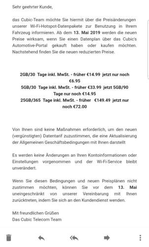

Uh, Wahnsinn, Cubic senkt die Preise. Jetzt gibt es wahnsinnige 25 GB im Jahr für günstige 72€ 😁
Cubic
Günstig ist hier auch relativ. Gut das dein Smily noch kam… 😁 😉
