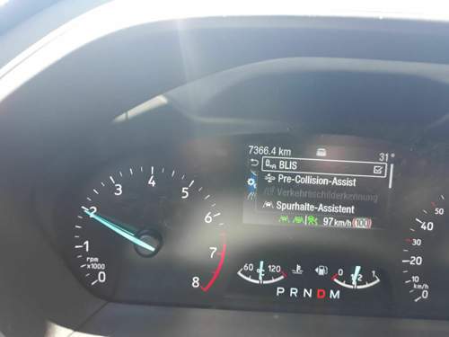

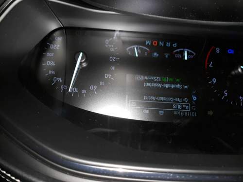

Wenn bei euch der intelligente Tempomat aktiv ist, ist er dann bei euch in den Einstellungen auch nicht mehr anwählbar?
Siehe Bild, dann versteht ihr eventuell was ich meine.
Bild #209615528
Bild #209615529
Ja ist bei mir dann auch nicht anwählbar. Warum das so ist weiß auch bestimmt Ford selbst nicht.
Weil er die Einstellung nicht live übernehmen kann eventuell.
