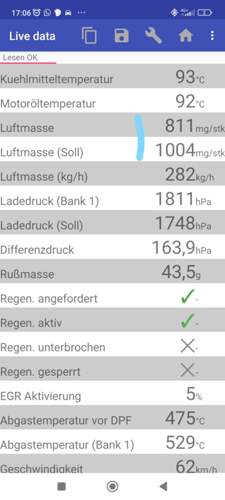

Ich habe mir nun wieder die Live Daten über Bimmertool angeschaut und stelle folgendes fest:
1.) Ist keine Regeneration aktiv, liegt der Soll-Ladedruck ca. 300 bis 350 hPa über dem IST -Ladedruck (Bank 1). Ganz gut erkennt man es im Standgas. Aber auch wenn ich den Motor hochdrehe bleibt der Soll-Laderuck deutlich über dem IST-Ladedruck.
2.) Ist eine Regeneration aktiv, liegt der Soll-Ladedruck plötzlich unter dem IST-Ladedruck (Bank1). Hier sind es dann knapp 100 hPa. Ist die Regeneration vorbei sinkt der IST-Ladedruckt wieder deutlich unter den Soll-Ladedruck.
3.) Es gibt Fahrten da stimmt die Luftmasse IST - Soll überein und dann gibt es Momente wo es nicht so ist. LMM ist neu.
Frage: Wer kann diese Daten erläutern? Wie ist es bei den anderen? Ich fahre den 3.0sd BJ 2008 mit 286PS. Legt sich mein Turbo / meine Turbos so langsam nieder und habe ich deshalb eine höhere Rußbildung in der Verbrennung?

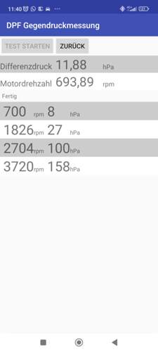

Bilder der Live Daten und Test des Differenzdrucks nach erfolgter Regeneration anbei.

Du hattest doch mal vom Druckwandler gesprochen.
Wenn dein AGR dauernd auf und zu geht (Quaken, ist aber nicht immer gut zu hören), dann schwanken auch die Ist/Soll-Werte der Luftmasse heftig.
Desweiteren könntest du eine Leckage im Druckbereich nach Turbolader haben. Das mal am besten mit einem Rauchtester prüfen.
Beide Themen machen dir eine schlechte Verbrennung und viel Russ.

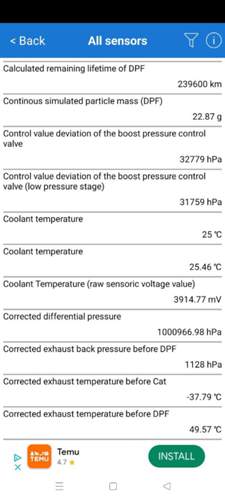

Hallo zusammen, ich habe vor etwa einem Monat einen e90 318d 2011 gekauft. Ich habe vor kurzem einen Adapter erhalten, um meine Fehlercodes und Live-Daten mit Android-App zu überprüfen.
diese Daten zeigen, dass meine letzte Regeneration vor etwa 4000km war, aber mein Rußgehalt ist 22 Gramm. Das Auto läuft gut und zeigt keine Fehlercodes. Könnte es ein Problem mit dem Regenerationssystem geben? Sollte ich versuchen, es auf der Autobahn für 40 Minuten zu nehmen? Ich danke Ihnen.

Welche App hast du denn?
4000km wären sicher deutlich zu viel, glaube bei 1000km gibt es eine Zwangsregeneration.
Ich verwende die App CarScanner. Ja, es sah verdächtig aus, aber es gibt keine Fehlercodes und der Rußgehalt ist nur 22 Gramm, vielleicht ist etwas falsch mit den Informationen, die die App gibt. BimmerLink und DeepOBD funktioniert nicht mit meinem Blutooth-Adapter, ich habe rheingold ista+ auf mein Notebook heruntergeladen, aber ich warte auf das K+DCAN-Kabel in der Post.
Ich glaub taugt nicht viel.
Mach mal mit Ista+ die DPF Gegendruckabfrage und poste die Werte gemäß meiner SiG. Denke die Werte dürfte auch für den ähnlich sein.
Mit Rheingold kannst du schon alles machen, aber für unterwegs nicht so schön. Ich selbst benutze Bimmerlink, echt gut, während der Fahrt alles mitzubekommen.
Was bei dir sein könnte, evtl. bricht er oft nach halber Regeneration ab. Da müsstest du dann die Ursache finden. Mit Rheingold kannst du auf jeden Fall vernünftig die Fehlercodes auslesen.

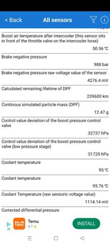

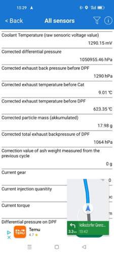

Ich habe eine 30-minütige Fahrt unternommen, und das Auto hat sich regeneriert. Die Temperatur ging auf 600+ für vor dpf. Ich werde Foto und die Masse der dpf ging von 20+ Gramm bis 12gramm enthalten

Meiner regeneriert bis 0Gramm runter. 12 Gramm hört sich nach Abbruch an.
Und 240.000km Restlaufzeit DPF bedeutet, dass er entweder schon mal neu reingekommen ist oder zurückgestellt wurde.
Die Temperatur ist natürlich gesunken, ich habe dafür gesorgt, dass sie weiterläuft, während die Temperaturen hoch waren. Ich verstehe nicht, wie das System sich auf halbem Weg selbst stoppen würde. Was die Vibrationen angeht, habe ich gerade eine weitere Fahrt mit dem Auto gemacht und spüre nichts mehr. Das ist das seltsamste Auto, das ich je in meinem Leben besessen habe. Nächste Woche fange ich an zu arbeiten, und ich brauche es, um 40 km pro Strecke zur Arbeit zu fahren, also hoffe ich, dass dieses Auto nicht anfängt, mir Streiche zu spielen.

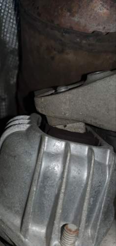

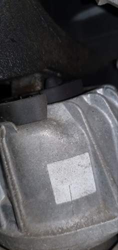

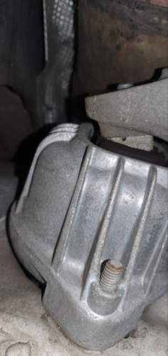

Vielen Dank für das Feedback, Leute, ich glaube, ich habe die Ursache für meine unerklärlichen Vibrationen, die kommen und gehen, gefunden. Werfen Sie einen Blick auf die Bilder unten, die ersten beiden sind meine linke Motorhalterung und die letzten beiden sind meine rechte Motorhalterung. Es sieht so aus, als ob mein linkes Lager defekt ist, habe ich Recht? Ich habe mir Sorgen gemacht, weil die Vibrationen anfingen, wenn ich schnell fuhr und mich stark drehte, jetzt verstehe ich, warum, wenn ich mich nicht irre.
