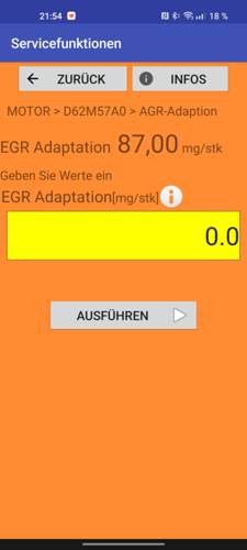

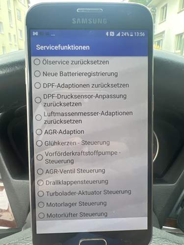

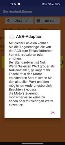

@TKS2007 ich habe ein ähnliches Problem mit meinem 3.0d M57. Mit Quaken gekauft, Druckwandler wurde von mir samt den Schläuchen ersetzt. DPF wurde gereinigt. 227K KM gelaufen. Drallklappen von einem der Vorbesitzer entfernt (habe ich festgestellt als ich diese entfernen wollte). Ich finde ihn relativ träge - erhoffe mir relativ viel von der AGR Anpassung. Mit welchem Programm hast du die angepasst?
Sollte sich deutlich bemerkbar machen.
Mit Rheingold geht es nur bis 40, mit Tool32 auch bis 87 (beides über Notebook und Kabel). Am einfachsten wäre es über das Handy mit Bimmertool (auch bis 87, nur Android) und wahrscheinlich mit Bimmerlink auch (Apple, habe ich aber nicht selbst).
Mit Bimmerlink geht es nicht (nutze die App schon länger). Dann muss ich mir mal einen Androiden besorgen 😁. Tool32 Notebook habe ich verliehen.
Danke!
Ich schätze es ist die AGR-Ventilsteuerung welche angepasst werden muss, richtig?
Ja, sollte die AGR-Adaption sein. Kann das jetzt leider nicht nachsehen, da ich nicht mit dem Auto verbunden bin.
Dann warte ich noch auf deine Nachricht
Ja, ist die richtige Funktion. Siehe Bilder, wie es dann weitergeht.
