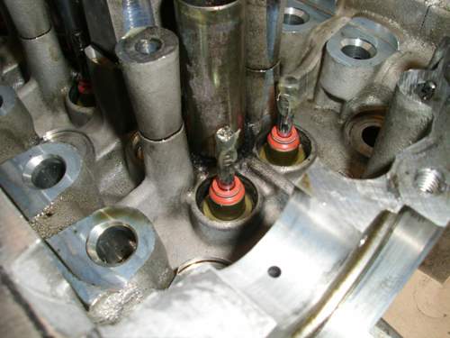

Zum Ausziehen gibt es eine Spezialzange, Kombizange geht aber auch.
Beim Einschlagen der Schaftdichtungen, vorsichtig vorgehen. Ich streich Fett auf die Ventile, damit sie besser rüberflutschen. Gibt auch so kleine Kunststoffkappen zum rüberstülpen, damit die Dichtfläche nicht beschädigt wird. Zum Festschlagen gibt es so eine Art Pilz, der genau auf die Kanten der Schaftdichtung paßt. Ich hab schon Röhrchen, oder 11 er Nüsse dazu genommen. Wenn die an Anschlag sind, hört man es am Klang.
16-ausbau-der-schaftdichtungen
17-neue-schaftdichtungen-einbauen
