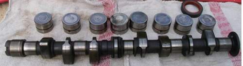

Hier nochmal die gebrauchte NW & Hydros von meinem Seat.
Ach ja, Danke Talker 1111, daß Du erwähnt hast, das es zwei Verschiedne gibt. Für das Foto hab ich beide Sorten rausgesucht, die unteren stammen vom Diesel T 4 . Finger stinken jetzt nach Diesel, mag meinen eigenen Hydrostößel nicht mehr anfassen.😁😁
Gebrauchte-nockenwelle-fuer-seat
@Talker1111 schrieb am 21. Juni 2019 um 21:17:53 Uhr:
Steht doch in der Beschreibung:
ADZ Motornummer bis: 001 109 bzw. Motornummer ab : 001 110
Da es um Modelljahr 1996 geht (VIN=WVWZZZ1HZTB019588)
lautet die ET-Nr. 050 109 309 J
d.h. es sind die für 8,99 € ( Art.-Nr. 420 0043 10 )

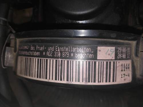

Hey Talker. Danke für deine Teilnahme am Thread.
Wie kommst du auf Bj 1996?
Meiner ist von 1995.
Bitte genau lesen ! Ich schrieb Modelljahr.
Das ist kein Widerspruch - bei VW zählt nur das Modelljahr,
zu erkennen an der 10. Stelle der VIN (T=1996)
Der Wechsel erfolgt je nach Typ, meistens nach den Werksferien.
Also im Herbst 1995 gebaut, aber Modelljahr 1996.
Motornummer ist eine fortlaufende Nummer, hat jetzt auch nichts mit dem Modelljahr zu tun. @Tarik251089: Guck auf den Aufkleber der Zahnriemenabdeckung, da steht die Motornummer drauf: ADZ XXX XXX.
Sollte der Aufkleber nicht mehr vorhanden sein, so ist die Nummer auch auf dem Block eingestantzt.

@xela_ schrieb am 22. Juni 2019 um 10:59:43 Uhr:
hab ein Bild gemacht.
