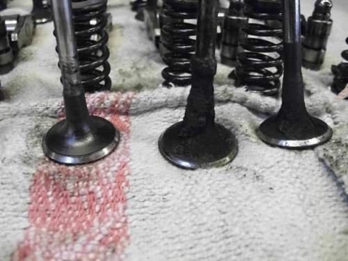

Ich habs früher so gemacht: Kopf abgebaut, Zylinderkopf zerlegt, Ventile und Kanäle gereinigt, Ventile mit Schleifpaste eingeschliffen, alles schön gereinigt, neue Schaftdichtungen, Simmeringe und Kopfdichtung, und wieder zusammengebaut. Aus langer Weile, und hatte 4 Abende Zeit.
Kam dann solche Kruste an den Ventilen zum Vorschein.

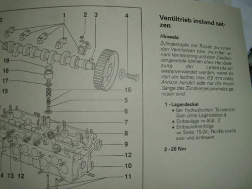

Hi zusammen.
Mir ist noch was eingefallen.
Wenn ich die Mutter der Lagerdeckel mit 20Nm angezogen habe, muss ich dann noch um 90 Grad oder so zusätzlich anziehen?
Bloß nicht, 20 kommt einem schon viel vor.
Ok
Mir kommen vom Gefühl her 20Nm so wenig vor.
Wie hoch ist die Gefahr dass diese Muttern sich wieder lösen? Besteht diese Gefahr Eurer Meinung nach überhaupt? Diese Muttern sind ja verölt, vibrieren
und erhitzen sich, was doch bei 20Nm schon dazu führen könnte dass sie sich lösen oder?
Das sind ja auch keine selbstsichernden Muttern so weit ich weiß.
20 Nm, nicht mehr, oder weniger. Mein Drehmomentschlüssel fängt erst bei 3 oder 4 an, also hab ich die so oder so nach "Gefühl" angezogen. Wüßte nicht, daß die sich lösen. Gibt aber kleinere Drehmomentschlüssel, die den Bereich ca 1 - 5 abdecken.
Lagerdeckel
Alles klar!
