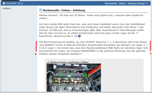

Was haltet Ihr von dieser Anleitung ?
1
Hab nur den Rep Leitfaden vom Diesel zur Hand, ähneln sich aber. Da soll 5/1/3 gelöst werden, dann 2/4 abwechselnd. Kannst Du wie auf der Anleitung mit den 4 Lagerböcken machen. Ich hab die immer abwechselnd gelöst, und auch festgezogen. Wichtig ist, daß die Nockenwelle/Lagerböcke sich nicht verkannten, und die Lagerböcke nicht verwechselt/verdreht eingebaut werden. Wenn die Nockenwelle wieder festgezogen ist, paarmal am Nockenwellenrad durchdrehen, ob die leichtgängig ist. Kolben dabei nicht in OT, sondern Kurbelwelle ca 1/4 zurück. Vor dem Auflegen des Zahnriemen Motor 1. Zylinder in OT, Nockenwelle 1 Zyl im Zünd OT (Nocken beim 1. schräge nach oben, im 4. schräge nach oben) Verteilerfinger mittig auf Kerbe des Verteilergehäuse. Mach Dir bevor der Zahnriemen runterkommt, Hilfsmarkierungen (Farbtupfer) auf die Zahnriemenscheiben. z.B. so...

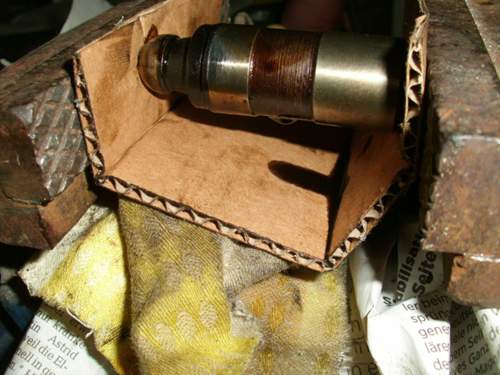

Ausgebaute Hydrostößel sollen überkopf gelegt werden, mit der Lauffläche nach unten. Auch nie beachtet, liefen nach solcher Aktion trotzdem.
Bei älteren Opelmotoren z.B. müssen die Hydrostößel im Schraubstock bis aus den letzten Tropfen ausgequetscht werden. Sonst springt der Motor nicht an, Ventile sind dann offen.
