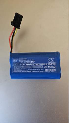

Neuen Akkupack rein in das Gateway und schon sind die Probleme mit der Überspannung und dem dann spinnendem Gateway beseitigt.
Da ist der Laderegler in dem Akkupack defekt wenn die Spannung über 3,3V ansteigt.
Akkupack für das Gateway gibt's günstig im bekannten Auktionshaus
VG
Akkupack für Gateway

ja, das mit dem Austausch des Gateway bei Überspannung des Akkupack und dem dann spinnendem Gateway, hatte Scotty18 hier am Anfang des thread geschrieben.
Wobei ein neues Gateway 800,-€ kostet + Einbau und Anpassung beim Freundlichen.
Hatte auch schon die Probleme mit der Überspannung bei dem Akkupack im Gateway und den dann resultierenden Fehlern.
Ich hatte dann den Akkupack vom Gateway ausgetauscht und seitdem ist alles OK. und die Spannung ist nun immer bei max. 3,3V
Vielleicht hat ja @Scotty18 eine plausible Erklärung oder günstigere Lösung für uns bezüglich dem Gateway und der Überspannung des Akkupack.
VG

Die Überspannung des Akkupack von 3,8V wird im Stg 19 auch angezeigt. Fehlereintrag wurde auch schon vom Gateway Stg 19 abgelegt. Backup Batterie defekt.
Gibt's für die Überspannung des Akkupack ein Update für das Gateway? Oder muss das Gateway evtl. ausgetauscht werden?
