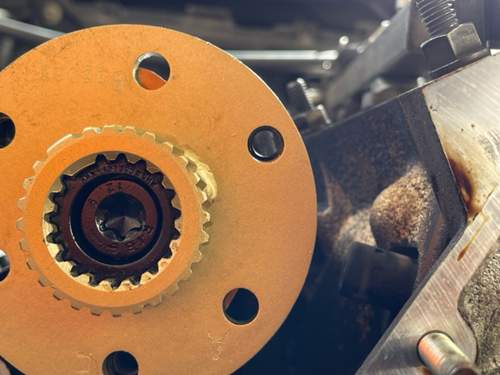

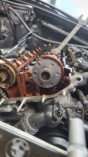

Da gibt es ein passendes Werkzeug um die Schrägverzahnung sauber einzustellen.
Dabei wird die Schrägverzahnung gelöst, das Werkzeug mit den drei Bolzen fixiert und in der Position die Verzahnung wieder festgezogen.

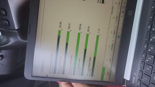

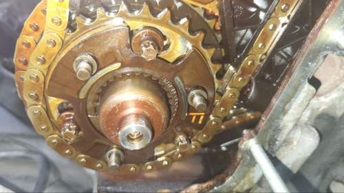

Hab das noch mit den Steuerzeiten irgendwie hinbekommen, Wagen gestartet läuft richtig beschissen 🙂 lese den morgen mal aus und schaue mir das mal genauer an berichte hier dann mal. Ich hoffe ich hab den Motor nicht geschrottet

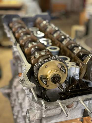

Habe das noch geschossen, bevor ich alles zusammengebaut habe
Kannst durchaus die Ventile verbogen haben wenn sich nur eine Welle gedreht hat :|
So meine Damen und Herren so klingt ein krummes Ventil 🙂
https://youtube.com/shorts/sHG8X-a74Tk?feature=shared

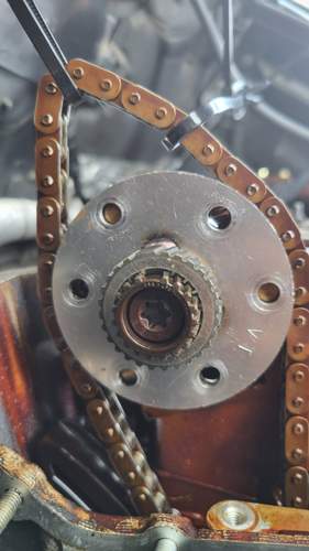

Das sind die "neuen" steuerzeiten, ich finde es sehr komisch dass die auslassseite wieder genau an der selben Position ist wie vorher
Die Schrägverzahnung ist verstellt. An beiden Wellen
@donBogi schrieb am 20. Juli 2024 um 20:12:52 Uhr:
Leider finde ich das Werkzeug nirgendswo zu kaufen, gibt es eine Möglichkeit die Schrägverzahnung ohne Werkzeug einzustellen oder ist das nicht möglich?
Geht auch ohne, dann muss Mathe her. Ansonsten kannst du es hier ausleihen oder kaufen … kaufen würde ich es an deiner Stelle nicht 😁

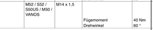

Ich hab mir die Zahnradlehre bestellt wieviel NM Bekommt die schraube vorne an der Nockenwelle und kann man die Zahnradlehre an die Nockenwelle im eingebauten Zustand befestigen oder müssen die Nocken raus?
Edit: ich musste einfach die Beschreibung bei Probsten lesen und meine Fragen waren beantwortet 🙂
40 nm plus 60 grad. Das Werkzeug kann so an der Welle befestigt werden, allerdings muss alles runter von der Nockenwelle. Das heißt es sind die blanken Auflageflächen der Welle zu verwenden, bzw. muss das Blech auf der Einlasswelle auch runter. Kette auslassseitig muss natürlich auch weg.
Für die Schraube brauchst du einen T50 Einsatz soweit ich mich entsinnen kann. Halte die Welle unbedingt an der Sechskant Aufnahme mit dem 24er fest wenn du diese löst/anziehst.

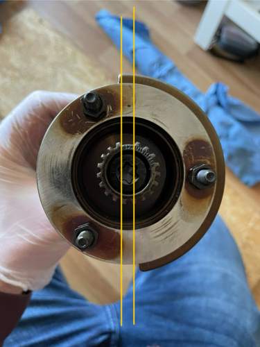

Schrägverzahnung war nicht verstellt einlass wie Auslassseitig
