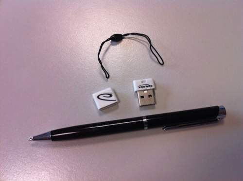

Das isser: http://delock.de/.../Delock_USB_20_Nano_Speicherstick_32GB_54262.html
Die Geschwindigkeit ist auch okay. Du hast recht, günstig ist er nicht.
Aber hey, die Karre kostet >60 Blatt, da werden 70 Euro doch noch
drin sein. Dafür hat man das Fach komplett frei.
Netterweise hat BMW den USB-Anschluß ja genau mittig im Fach
positioniert. 🙄
Deshalb kann man normale längere Sticks nicht benutzen, da sie
im Fach sehr sperrig sind. Ständig läuft man Gefahr, das Hemmnis
abzubrechen. Warum der Slot nicht irgendwo in der Seite oder flach
auf dem Boden platziert wird verstehe ich nicht. 😠
Das Einlesen der Titel dauert etwa 5 Sekunden beim Neustecken.
munter bleiben
Skotty
habe mir aufgrund der Empfehlung von Skotty den Stick bei Amazon bestellt und muss sagen ich bin echt baff!
Das er klein ist war mir klar, aber das man 32 GB Speicher in so ein Mikro-Teilchen bekommt war mir neu. Anbei mal ein Foto. Ich muss jetzt nur noch darauf achten, dass ich das Teil nicht verliere bevor er in der Mittelarmlehne "andockt" ;-)
Beste Grüße
Stefan
Delock USB Stick 32 GB

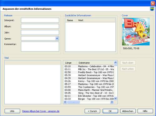

Habe gerade knapp 32 GB Daten auf den empfohlenen Mini-USB-Stick von Delock überspielt.
Am Mac mit externem USB-Hub hat das knapp 40 Minuten gedauert. Eine akzeptable Zeit bei dieser Datenmenge. Vorher die Daten mit MP3Tag zurechtgeklopft. Nur die Cover machen noch Probleme. MP3 Tag unterstützt offenbar nicht den "Massenabruf" sondern ich müsste jede Datei einzeln bearbeiten. Das ist dann doch ein wenig zu heftig. Auch wenn es schön wäre die Cover im Navi Pro zu sehen ...
Glückwunsch🙂. Du kannst eine Cover in sämtliche Songs (Dateien) einer CD mit einem Kommando taggen wenn Du alle Einträge mit von...bis markierst und dann den Cover-Import anstößt. Der Import wird dann sequentiell ausgeführt und in einem Popup hochgezählt. Ich habe das zwar nur unter W7U gemacht aber es sollte auch mit dem Schneekätzchen funktionieren😁.
Ich habe MP3Tag unter WinXP und Parallels auf dem Löwen laufen (Schneekätzchen war gestern) ;-)
Bitte erzähl mir noch kurz wie du den Cover-Import anstößt. Wenn ich im Menü auf "Tag Quellen" und Cover-Art gehe dann kommt bei mir gleich eine Abfrage für die Einzel-Titel. Wo im Menü ist das versteckt? Wie gehst du vor? PlugIn installiert?
Danke und noch ein schönes Wochenende
Stefan
die Titel in Mp3tag markieren, dann kommt nach Auswahl der Cover-Art Quelle ein Suchfenster wo du die vorgeschlagene Suche anpassen kannst. Bei dir nicht?
Lutz

meinst du dieses Fenster?
Original geschrieben von Gnoo
StefanG74
Hallo Gnoo,
Danke für deine Unterstützung!
Genau dieses Fenster meine ich. Wenn ich da unten OK anklicke werden z.B. alle Titel mit dem Cover von BravoHits überschrieben aber MP3Tag sucht mir nicht für jedes Album das passende Cover heraus.
Ich gehe wie folgt vor:
rund 6.000 MP3s im Hauptfenster -> alle auswählen -> Menü -> Tagquellen -> CoverArt -> Amazon.de
Dann kommt ein kleines Eingabefenster wo mir der erste Titel aus meiner Gesamtübersicht angezeigt wird. Ich bestätige mit "Weiter" - es kommt "Ergebnisse der Suchanfrage" und dann wähle ich das 1. Cover aus und bestätige. Danach bekomme ich das unten gezeigte Fenster (Screenshot). Wenn ich jetzt OK klicke passiert das was ich oben beschrieben habe. Alle Titel haben das gleiche Cover (egal welcher Interpret). Ich glaub ich hab da irgendwo einen Denkfehler oder mache was falsch ...
Vielleicht siehst du wo der Fehler liegt!
Beste Grüße
Stefan
