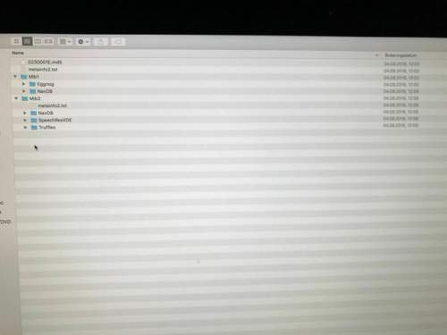

Kannst du ein Screenshot von deinen Daten auf der SD Karte teilen? Sah der Inhalt identisch mit dem Screenshot meiner Daten aus?
Ja, ist mir gestern nach dem ich mitgelesen hatte auch aufgefallen. Er hat ein FL.
Steckt im Auto noch.
Kann die nur vom Rechner anbieten , die ich 1:1 auf die
SD kopiert habe .
SD kopiert habe .
Man sieht aber schon eine Abweichung - bei mir fehlen nach dem Download die Ordner MIB1 und MIB2. Stattdessen ist deren Inhalt bei mir nur teilweise vorhanden.
Woran auch immer das liegen mag...
Kannst du noch kurz in der Metainfo2 schauen, um welche Version es sich handelt?
