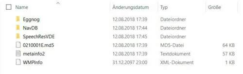

Geht mir ähnlich - ich komme leider nicht weiter.
Ich habe die alten Beiträge aus diesem Thread gelesen, bekomme das Update allerdings nicht zum Laufen.
Über myaudi.de habe ich mein Fahrzeug angelegt und die Update-Daten heruntergeladen - das hat soweit auch funktioniert.
Die SD Karte mit den Daten wird im Fahrzeug erkannt, allerdings meldet mir das MMI nach Auswahl der Karte: "Auf dem Medium wurden keine gültigen Update-Daten gefunden".
Die SD Karte ist auf exFAT formatiert. Ich habe die Update-Daten bereits 2 Mal heruntergeladen. Einmal auf die Festplatte des Laptops (danach die Daten auf die SD-Karte kopiert) und einmal direkt auf die SD-Karte. Beide Male waren die heruntergeladenen Dateien identisch.
Allerdings weichen die heruntergeladenen Dateien von denen ab, die hier mal genannt wurden - Screenshot anbei.
Hat jemand eine Idee?
Sd-karte-mmi-update-daten
So sieht es bei mir auch aus
Bei mir auch
Ja,
vielleicht liegt es daran, das die letzte Datei vom 31.12.2097 ist?
Ich gehe mal davon aus das Ihr alle einen FL habt, bei mir fehlt die letzte Datei, kann es aber frühestens erst am Dienstag testen ob er das Update anstößt, mich hat schon gewundert, das ich es überhaupt downloaden konnte.
Gruß!

Nein, das Fahrzeug ist EZ 03/2015 und hat den Kartenstand 2015 - es gab seither also kein Update, sodass das von mir heruntergeladene Update das erste wäre.
Die letzte Datei aus dem Screenshot erschien erst, nachdem ich die Karte im Fahrzeug hatte und sie danach wieder im Laptop eingesteckt habe. Sie muss also vom System im Auto erstellt worden sein.

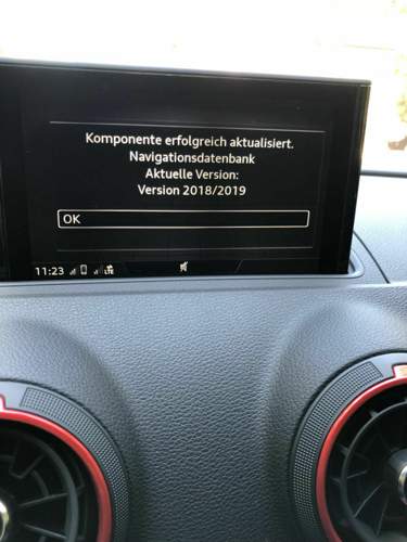

bei mir hat es geklappt mit dem Update auf 2018/2019 via SD Karte.
Dafür habe ich andere Probleme mit dem MMI.
