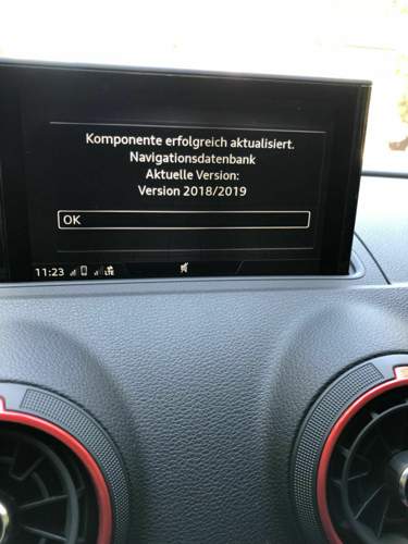

Bj.ist aber 04.2015. und EZ.04.2016.Wie gesagt 2018 Kartenmaterial habe ich am januar heruntergeladen und 2018/2019 sage ich morgen bescheid.Abe ich denker normalerweise sollte auch bei mir schon schluss mit dem kostenlosen update sein.Ich wollte nur schreiben das es mit dem Update geht wenn das Auto das grosse Navi mit Touch hat aber keinen Connect.

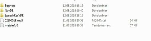

Hab genau das gleiche Problem mit meinem RS3 VFL mit dem großen Navi. Ich hab das gesamte Packet runtergeladen, auf eine SD Karte kopiert die ich auch schon das letzte Mal benutzt hatte, aber das MMI erkennt nix.
Mit einer anderen SD Karte oder andere Dateisystemen (exFAT, FAT32, NTFS) bekomme ich das gleiche Resultat. Denke Audi hat sich vertan.
Auf jeden Fall kann man jetzt auch keine java Datei mehr runterladen, womöglich hat Audi den Fehler bemerkt und arbeitet an einem Update...
Update: Jetzt geht es wieder, die Dateien waren ein paar Stunden nicht erhältlich. Ich versuchs es dann noch einmal, vielleicht hat sich was geändert...
Sind leider immer noch die gleichen Daten mit der gleichen Verzeichnissstruktur wie davor. Das war wohl nix.

Machst du es über SD-Karte ?
Dann dürfen die Datein im angehängten Bild nicht
in einem Unterordner liegen.
Sie müssen auf der SD Karte direkt im Hauptverzeichnis
liegen.
Hätte sie auch erst im Unterordner 2018/2019.
Da hatte er auch nichts gefunden.
50b3a7ab-6cd9-4de8-8af7-625d020b3c87
E92ea5d9-226e-489d-9f6c-d89ed0cc51f0
Ich meine die Ordnerstruktur sieht so aus wie Deine!
Unbenannt

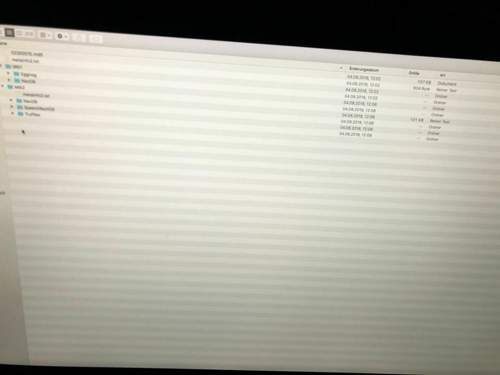

Ne, müssen 2 Ordner sein - mib1 und mib2. Und 2 Dateien - TXT und md5. Diese müssen direkt auf sd Karte.

Du hast den gleichen Fall wie ich - dein Auto ist über die 5 Update drüber. Ich bekomme auch noch Daten heruntergeladen, aber in einer falschen Struktur und der Ordner Truffles fehlt.
Siehe meinen Post bisschen weiter oben.
