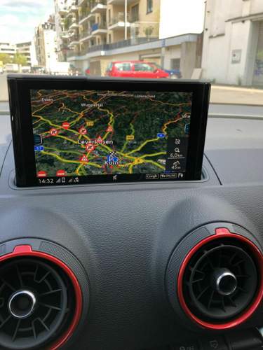

Habt ihr zur Zeit auch Probleme mit dem Google Verkehr Dienst?
Mir wird trotz laufendem Abo und LTE zur Zeit nur TMC Pro angezeigt. Vor zwei Wochen im Urlaub hatte das jedenfalls funktioniert.
Einstellung im Navi passt auch. Online bin ich auch, da die anderen Dienste funktionieren.
Gerade mit dem Kundenzenter gesprochen, ist bekannt als Störung wurde mir gesagt. Sie hoffen das sie es heute wieder in den Griff bekommen.

Was bei mir hilft, also wenn ich von Audi-Connect nur die Online-Verkehrsdaten nutzen will:
Im MMI abmelden von My Audi, abgemeldet bleiben, und sie da, nach ca. 1 Minute steht im MMI Online!
Ist zwar auch keine Lösung auf Dauer, aber solange Audi es scheinbar nicht hinbekommt.....

Versuch mal dich im MMI bei Menü, Connect, My Audi abzumelden und auch nicht wieder anmelden!
Bei mir steht dann nach ca. einer Minute "Online" auf den Display!
Ist bei mir auch. Zur Zeit bin ich bei connect abgemeldet damit ich „online“ bekomme. Nach dem anmelden wechselt es irgendwann wieder auf TMCPro

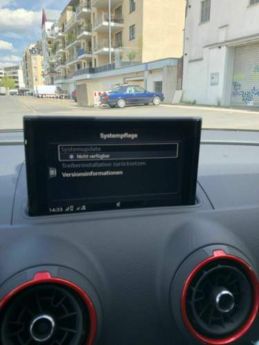

Nachdem ich mit den Onlineverkehrsdaten und allen andern Sachen mit Connect keine Probleme mehr habe, ärgert mich nur noch eines :
Das Feld Softwareupdate und My Audi Ziele ist ständig grau und nicht verfügbar.
Nach x mal abmelden by AudiConnect und anmelden und anschließenden Neustart nach 5 Minuten Zündung aus sind dann auch diese Punkte
verfügbar.
Bis am nächsten Tag gleiches Spiel wieder da ist.
Ich mein, das ist jetzt keine überlebenswichtige Funktion aber es ärgert mich.
Übrigens wenn ich bei AudiConnect mich abmelde im MMI bin ich trotzdem online mit allen Funktionen wie Verkehrsdaten und Co..
Hat jemand ähnliche Probleme....
